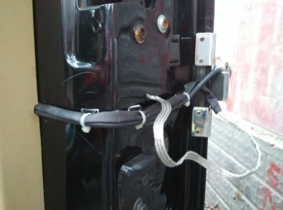

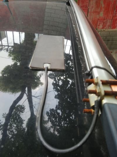

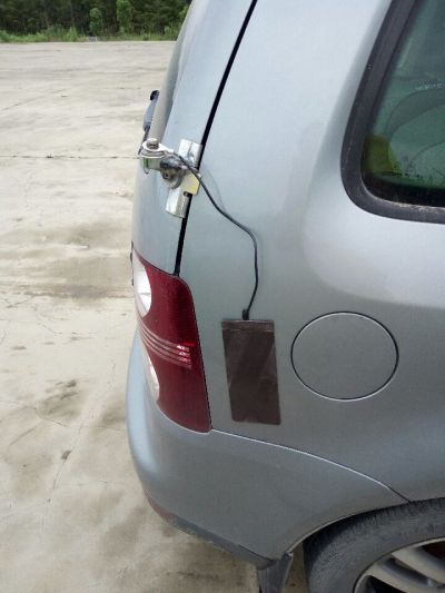

那就更期待看你地网的安装照片了

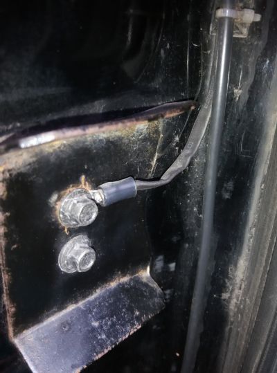

这个是自己做的 磁贴地网,看到锈迹斑斑的螺丝了吗?半年前 刚开始测试 时装的。
编织铜带的走线
编织铜带另一头接在这个螺丝上,编织铜带 大概有2米左右,最好能短点。
[ 此帖被bd4acw在2015-08-18 13:19重新编辑 ]

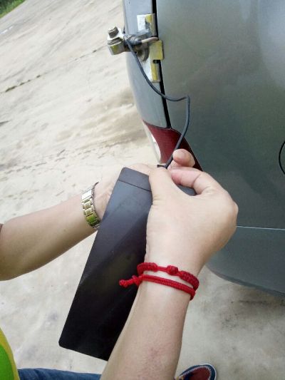

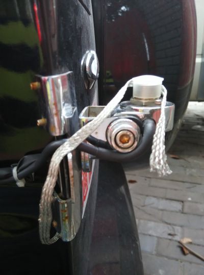

再装一个:
装置后备箱门上的夹边,请注意那根露出了的铜编织带,
线头要夹边有连接。请无视热缩管没有收缩定型。
线的另一头已经用螺丝固定在铁门上。
再来一张,这下明白了吧。

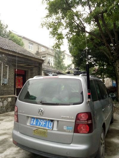

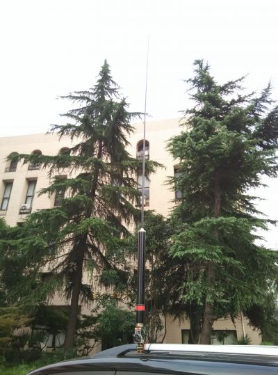

安装好的图
这是周日和 4AHS 见面时 用 7JPC 正V天线上的1.7米拉杆天线,够高了吗?
50MHZ 以下自动调谐 没问题。6米波的 1/4波长是 1.5米,拉杆可以缩回一节,也能搞定。
不够你上 5.6米的呀(南京HAM想到的),螺丝都是M10的,可以直接拧上。
行车中 千万不要用加长 拉杆,别怪我没提醒你哦,JC叔叔要强迁的 ,再说也不安全。

bd4acw:再装一个:
线的另一头已经用螺丝固定在铁门上。
....... (2015-08-18 13:17)
这两种装法的效果肯定不一样,ACW试过吗?哪种效果最好。

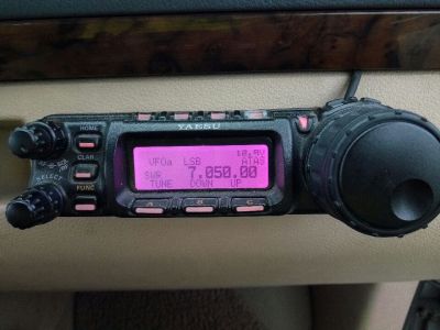

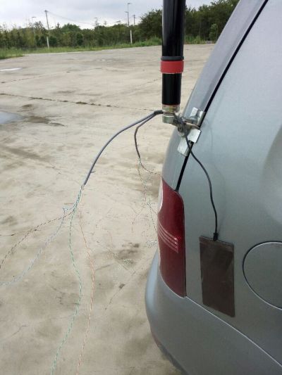

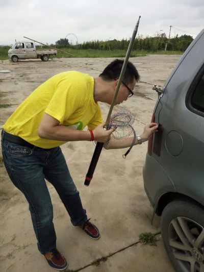

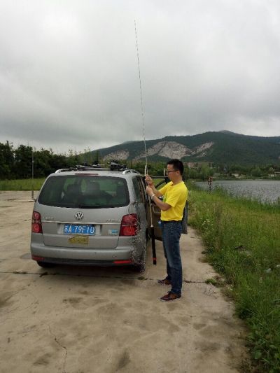

    收到天线已经好几天了,苦于一直没有时间测试,上周日晚下班后急不可待的测试了下,地点在南京东郊的体育公园,将天线装好后立即打开857电台,按使用说明调试好菜单,立即进入TUNE模式,发现857显示INIT,不知道啥意思,后来电话咨询了楼主才知道是初始化的意思,等了大约一分钟终于出现了ATAS的标识,于是在28.490频率上继续长按TUNE按键,显示WAIT,SWR开始报警,天线终于升起来了,满心欢喜,继续等待,发现天线一直升到顶不动了,但是机器仍然显示SWR满格,说明调谐失败,后电话咨询楼主,楼主第一时间咨询俺天线的地网是怎么弄的,我才反应过来,急着测试忘记带地网了,就用了普通的夹边,无法调谐,说明此款天线对地网还真的是很重要,和GP天线一个道理,嘿嘿,只好草草收场回家!
    今天从南通回来,发现时间尚早,继续开车到体育公园,这次记得将地网(BG4PRC制作的地网,本版块有详细帖子,我就不详细介绍了)带上了,第一时间将地网套在夹边的M座上,然后粘在车后门上(车型上海大众08款途安MPV),然后按步就班开始调谐,发现再次出现了上次的情况,心里很郁闷,难道地网无效?不死心,将地网换了个位置,粘在车右侧外壳上,然后再次调谐,发现一次性成功,从10米到40米共7个波段均一次性调整成功,80米调整没反应(俺太贪心了,哈哈),立即跑到14.270呼叫,呼叫了三次后电台中传来BD7IKT的应答声,很开心的和对方交换了信号报告,得知他在广东的深圳,使用ICOM7000,满功发射,4波段倒V天线,我抄他信号58-59之间,他给我55-57的信号,后来可能传播上来了,给我59的报告,得知我在测试此款天线,非常热情的帮我测试,守候在7053和21400,可惜的是这两个波段都没有成功通联上,此时已经大约了解此天线的基本情况了,于是将顶部的钢丝振子换下,替换成BD7JPC做的5.6米拉杆,全部拉出,重新调谐,发现此天线在低波段40米和30米都可以调谐下来,但是20米就不行,我想了下原因,可能天线内部还有线圈再加上5.6米振子已经超过了20米波段的1/4波长,无法调谐?为了验证这一想法于是将5.6米拉杆最后一节粗的部分缩了回去,降低拉杆振子的物理长度,再来调谐试试,果然,一次性调谐成功!迫不急待的跑到7050上守听,底噪S9+,郁闷,此时有两位友台在通联,耐心守听,信号均在58左右,还没来及听到两位友台的呼号,就听到双方QSY到7055去了,我就立即呼叫,呼叫了几遍后电台中传来了BH1TSE的应答声,我抄他信号在55左右,对方抄我59,对方使用80C经典电台,正V天线,双方简单介绍了基本情况后就愉快的73了,此时一个洪亮的声音从电台中传了出来,一听就知道是老朋友了,BD5ND那熟悉的声音让俺又激动了下(已经好久没上台通联了,嘿嘿),他在江西给我59+10db的信号,我抄他也是显示59+,他使用的是ICOM7410,两波段全尺寸倒V天线,功率100W,我简单介绍了下此款天线的情况后就73了,准备继续呼叫的,此时频率上找BD5ND通联的友台较多,况且天已经完全黑下来了,蚊子上市了,老婆和孩子开始抗议了,只好草草收场,总体来说还是挺满意的,地网还有待改善,下次有机会用网线多做些地网后再来测试吧!

回 bg4wen 的帖子
bg4wen:    收到天线已经好几天了,苦于一直没有时间测试,上周日晚下班后急不可待的测试了下,地点在南京东郊的体育公园,将天线装好后立即打开857电台,按使用说明调试好菜单,立 .. (2015-08-18 21:27)
谢谢bd4wnzn 这么详细的测试报告,为大家减少弯路。
期待你更多的通联报告,
用拉杆天线也是你想出来的,感谢!
这个天线有阻抗匹配网络,所以对地网有要求,
按照我提供的方法也很简单。
BD4AHS是用4*50厘米的铜铂胶带粘在隐蔽的车壳上,再用短导线连接到夹边,效果也很好。

回 ROBOT 的帖子
ROBOT:这两种装法的效果肯定不一样,ACW试过吗?哪种效果最好。 (2015-08-18 18:33)
车顶的效果肯定比后备箱好,
最起码没遮挡,天线辐射面.......

M-120A自动调谐车载天线配合JPC5.6米拉杆测试,效率不错,地网很重要,成功在14028通上俄罗斯特设电台R2015SV,14270通到辽宁沈阳BG2UMT,贵州贵阳BG8NNG,得知他们也在野外架台,海拔1200米,对方59,频率让出,转7050通上了湖南湘潭的BG7BOT,然后开车移动守听14270,振子换成原配钢丝,频率非常热闹,挤不进去,观察天线稳稳的
