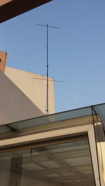

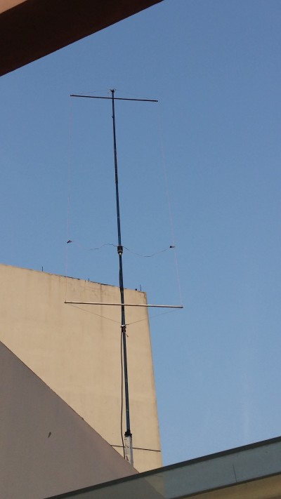

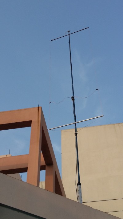

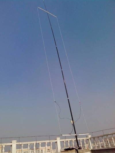

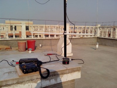

DIY10米怪天线亲身感受:
最近一直在”七公“的博客里看到他的”怪天线“在作怪,强烈的刺激了我DIY此怪物的欲望,此前没有DIY天线的经验,在七公的指导提示下,首次DIY 天线系统“10米怪天线“并和七公进行很好测试,七公抽出中午休息的宝贵时间和我进行测试,此前用我的DP天线一直没有和七公进行过很好的QSO,七公也用他的10M怪天线,频率28.023,响亮滴答声浮现在频率上,接收七公1W 599太神奇了,我当时在自家的天台上,底噪几乎没有,回复七公抄手我539 559 ,当时在QQ上给七公录音发过去,七公所处环境底噪有些大,紧接着七公又用200MW再次测试,还是599,还要提到此怪物的方向性,天线扇面对着西南面正好是信号最强,随着天线的旋转信号的强弱非常明显,可见此天线的方向性很强,稍后转到28.025 SSB,就在收到七公59的信号刚要回答的时候,惊人的一幕出现了。天线倒了,还好自家的范围内,赶紧再次安装好回复七公,RST 51 。值得一提的是,最开始只用了两根5米的钢丝绳做好了,进行测试驻波就是下不来,追问七公原来是没有形成闭合的一圈,真是学艺不精, 一直在期待七公的清凉妹妹卡片,终于可以到手了,感谢七公2014年11月17日是个值得纪念的日子。

南北二只“招魂幡”首次相遇竟是如此的美妙!200mw的QRPp居然有599的RPRT,感谢BG2WVK/QRP朋友的试验,感谢传播,当然还要感谢清凉妹妹带给BG2WVK的动力,嘻嘻!!!

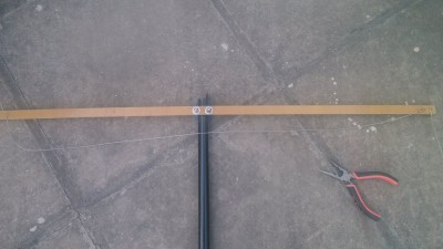

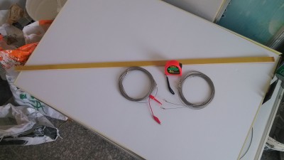

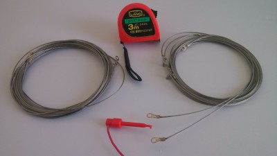

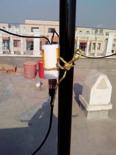

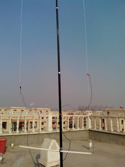

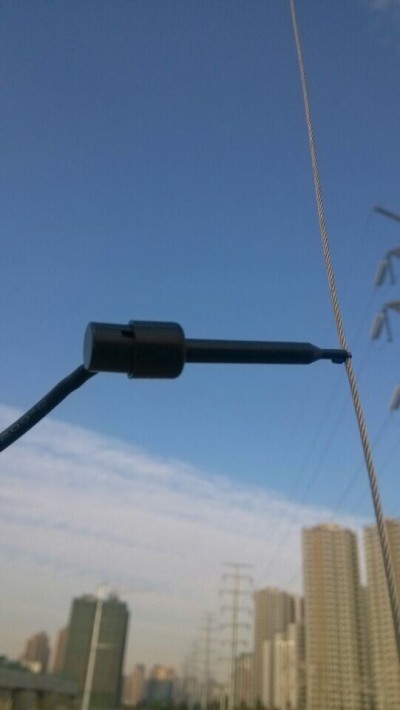

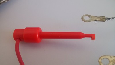

换了一台可以上图的电脑继续谈,七公这个怪天线材料的选择是极为简单的,振子是到机电市场购买的不锈钢丝,直径1.5mm,0.8元/米,调整点用的是一款在电子市场购买的测试钩,下面的横杆是一米左右的铝管,上面横杆是用环氧树脂板的边角余料做的(便于怪天线变通使用)天线做好后调整测试钩与振子的接触点达到最佳状态即可,用天线分析仪测量,如果谐振点偏高可向下调整,谐振点偏低可向上调整,造价如此低廉,调整如此简单,性价比如此之好的招魂幡难道不值得大家试一试吗?

看了“七公”的文章,今天也DIY了一根6米波段的“怪天线”,但驻波最低点在48.650

下面的横杆也是一米左右的铝管,上面横杆是玻璃纤维管,振子是0.2×40股的漆包绞线,馈电点根据资料算出[(1/2Wave)/4.28]在70厘米处。接1:1巴伦。

二边馈电点的夹子往上移动,我的是在距离底边85cm附近。
