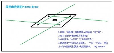

有需求,有升值空间,应当有人做,关键是很多人自己没有加工能力来实现。我想了个简易方法,大家看是否可行,相信任何人都可以DIY
BD2BH_SHE@163.COM
离线bd2bh
2584
只看该作者 42楼 发表于: 2014-10-15
有需求,有升值空间,应当有人做,关键是很多人自己没有加工能力来实现。电容帽固定电气长度,谐振可以调整辐射主体就好。
想了个简易方法,大家看是否可行,相信任何人都可以DIY.

回  39楼(haog131)的帖子
第39楼haog131于2014-10-14 21:44发表的:
建议大灰机搞个金箍棒套件:
1、地锚,好像有2种,不锈钢的和铝的,价格分别是32和16元,自己选,不锈钢的漂亮,但是我喜欢铝的,不是怕费钱, ..
呵呵,早点出来科普一下,大家能少走不少弯路。
原版的PAC-12有一个拉杆,自然加感线圈,地锚都是配套的。目前拉杆越来越长,水涨船高,于是就有了2.5、3.6、5.18、7.6米,多中种规格的拉杆。
要命的是:
7.6米配上了专门的底座,可原版地锚用不了;
5.18米无法与原版的线圈配套(7兆用);
购几个短拉杆做电容帽,结果固定的“法兰盘”又没有买到...。
跟着升级,可惜全是半成品,都不能用,劳民伤财啊。
现在知道了。
7.6米配套的有专门底座和配套的地锚,她们是一家的,可补齐;
问题是,5.18米与原版线圈又如何配套?接口是什么螺纹。不好还有不同口径的线圈吧。
谢谢大家,将来配齐了,看看同样工作在7兆,一个底部加感,另一个顶部加容,两者差异实践中有多大。弄这么多拉杆,希望能灵活组合,各尽其用就会好。

楼主。应该考虑一个问题 。
法兰盘是铝的,小拉杆的螺纹是铜的。 要考虑铜铝氧化的问题。 。 如果长时间使用会很容易氧化。
另外一个问题 。 铝件上的M3螺纹。禁不起多次反复使用,会很快就损坏。可以改成M4-5的螺纹
建议改进铝法兰。放弃使用M3螺纹,直接把拉杆最大直径插到铝制法兰。 在法兰上端在做M4螺纹顶住拉杆。或者法兰盘改用铜材加工。
这只是我平常加工中积累的经验
