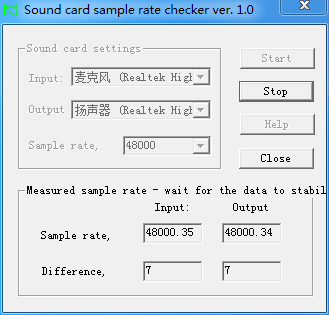

板载声卡,测试时间2小时。
开始数值偏大,后来过了2小时过来看的时候就是这个结果了。

BG6JJI:板载声卡,测试时间2小时。
开始数值偏大,后来过了2小时过来看的时候就是这个结果了。 (2014-05-15 22:35)
赞 是啥神卡 板载的,采样最高多少啊

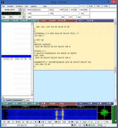

只看该作者 43楼 发表于: 2014-05-15
关掉了n1mm  看了win-test也差不离  tr4w还未知
单启动Fldigi PSK基本达到可用 〇程度
再启用 Airlink Express 和mixW 看看RTTY能达到如何程度。
哎玩过sdr了 这看是鸡肋 联动的难度还是很大........

只看该作者 45楼 发表于: 2014-05-15
Re:再次请进6jji 课题 kx3
是很糟糕
mixW和 Airlink Express 就不测试了
盯住一个Fldigi用 RTTY还不错 但都对AFSK的有些麻烦
对声卡要求太高,否则瀑布就是波浪瓣
下次仔细实验

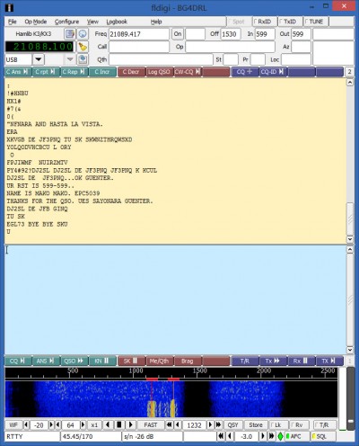

只看该作者 47楼 发表于: 2014-05-16
Re:再次请进6jji 课题 kx3 RTTY
用ext外部声卡解码 与用KX3内部 afsk/fsk解码方式
因输出音频也加载了滤通 ,故“data”AFSK模式,不能用声卡解调,也就是AFSK不能用
出来的结果只能是二选一
正常的usb 解码输出给fldigi
外部解码控制 T/RX
无法使用的AFSK(PSK A)模式,音频输出给fdiji 无法解码使用
只能用手键发出,用KX3自己的功能 所谓的 T解码模式+手cw发送,
外部只看到叠加的两条2Tone 无法解码,无法使用 无解(但没试过I/Q输出特性)

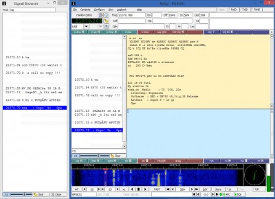

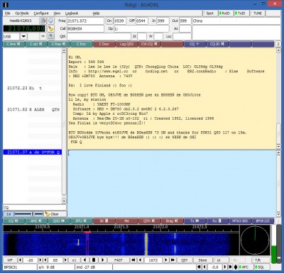

只看该作者 48楼 发表于: 2014-05-16
Re:再次请进6jji 课题 kx3 RTTY PSK
JJi
Offset必须矫正 否则cq查询栏目 点过去 频率不对
两种方法
1)Fldigi内设置 offset偏差值
2)kx3校准基准频率  (还没试过 需要讨教您)
现状界面做成这样,
与qrzcom查询等的call lookup同步,eQSL太贵 玩不起
Scope非常可爱
[ 此帖被BG4DRL在2014-05-16 01:14重新编辑 ]
只看该作者 49楼 发表于: 2014-05-16
Re:再次请进6jji 课题 kx3
本次用中国标准时报局的5Mhz 的校准  其他10/15Mhz 因*时间段播报方式不一样
Rig开启AM=5Mhz接收,fldig改用WWV接收模式
观察Scope的白线位置,然后调整OffSet使得白线贴准中心线,即可得到最佳校准。
[ 此帖被BG4DRL在2014-05-16 02:18重新编辑 ]

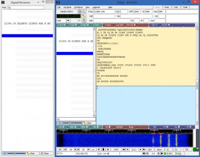

只看该作者 50楼 发表于: 2014-05-16
Re:再次请进6jji 课题 kx3
经过这样的调校 信号搜索Browser(*像接收解码的Cluster)
接收到的buff信号,点到哪里,接收频率就定位到哪里,
随时TX 做QSO。之前是频偏的 点后与对方频率对不上号,
会发生对方收不到 变聋子的假象
今天完工  待续....

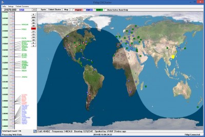

FLdig DX Cluster
http://www.n2amg.com/files/FldigiDxClusterFullInstallv200.zip
连动fldigi的cluster spot 软件
Fldigi DX Cluster is a full featured Telnet DX Cluster application that works strictly with
Fldigi by Dave Freese W1HKJ. The application works with either AR-Cluster Telnet Nodes or DX-Spider Telnet Nodes.
A few features of the application are:
A. When Fldigi has rig control enabled via built in rig control or using the FlRig application clicking on a spot will change the rig frequency to match that of the spot.
B. When a mode that Fldigi supports is spotted in a spot’s comments and that spot is clicked on, the rig frequency will be adjusted so the spot frequency lands on your specified audio frequency.
C. As WWV or WCY spots are posted their data is added to the WWV drop down selector located on the Telnet Cluster tab giving the user a historical view of WWV data.
D. Multiple ways to filter spots with audio alerts to alert the user of a highlighted spot.
E. Includes a Bandmap of Spots for the band the radio is on of for other bands as a monitor Bandmap
F. Includes a World Map showing spots that are posted plus grayline propagation.
[ 此帖被BG4DRL在2014-05-16 12:27重新编辑 ]
