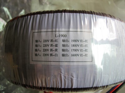

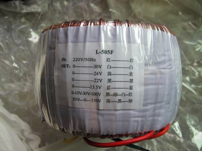

BA7KW:
什么都不要改,接好线就能使用。
只是原装电压是440V三相,我们用380三相,发射输出功率下降10%。
大佬,我自己绕了变压器,考虑到整流滤波后电压会升,所以最高只是做了1900V,另外为了调试和控制功率,准备利用开关转换输入端来控制输出的高压,也不知行不行,这是另外绕的一个高压和中低压变压器,但中压部分(可以350V或者400V),如果按照350V直接整流滤波之后,应该已经445V左右了。

只看该作者 41楼 发表于: 2014-04-01
400 v 可以用个电路稳压到400V,那份图纸有的。
至于- 35V,那就更简单啦。
你已经成功了大半了。

离线BA7KW
16344
只看该作者 42楼 发表于: 2014-04-01
你方便时可以抽2天时间到广州,我和你将它改好。
