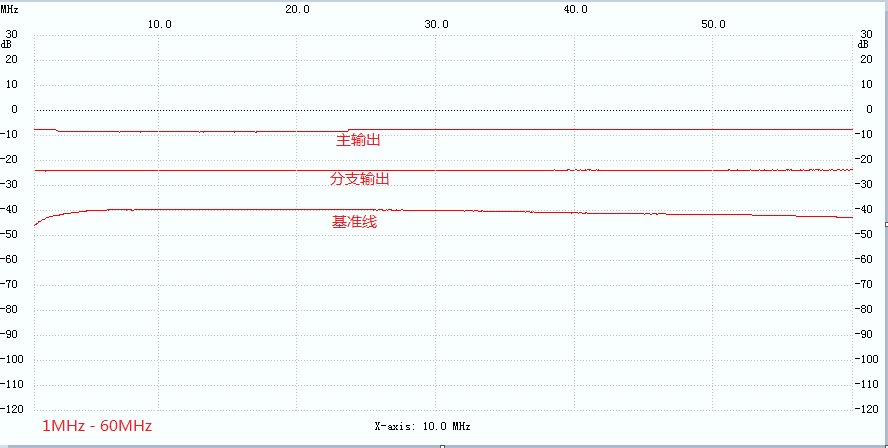

平坦的频响曲线得来不是什么难事。

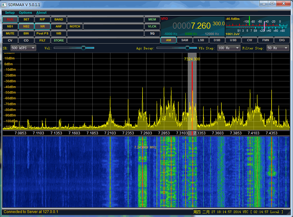

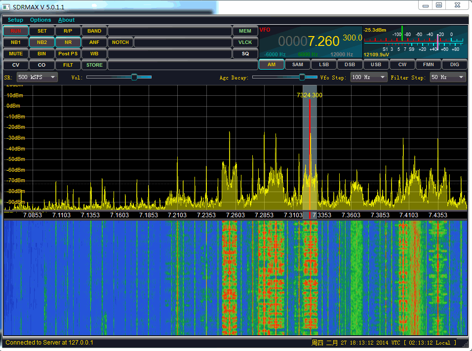

加上前置前后对比
理论上信噪比不变。

只看该作者 42楼 发表于: 2014-02-28
20db前置放大器前移到1/2馈管与10米-5馈线之间,低噪差不多只增加10db左右。

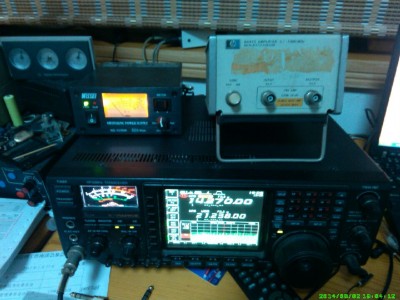

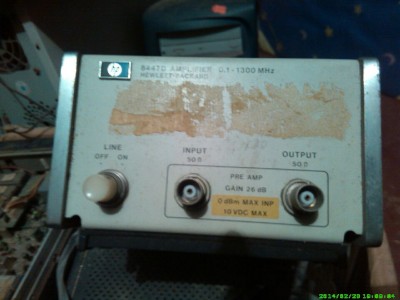

虽然Hp8447D有二手货,但毕竟也需要1.5K,,,
邮箱:BG0APD@163.com
电话:15309910960
