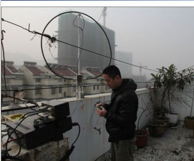

我的小环天线收到了,接收良好,但射只有5W电容片距之间有火花,且驻波无穷大调不下来
这是咋回事了呢

chichester:我的小环天线收到了,接收良好,但射只有5W电容片距之间有火花,且驻波无穷大调不下来
这是咋回事了呢 (2014-01-18 19:10)
驻波用什么测量的?

离线bg4icc
583
只看该作者 53楼 发表于: 2014-01-19
Re:ICC-LOOP便携式QRP小环天线套装、电动电容盒,小环天线的痴迷者不要错 ..
接收良好说明已经调到谐振点附近,微调电容调整到驻波最小点,如果驻波还大,可以调整小环的位置,直到驻波达到要求。可以用一节1.5v的电池驱动电机,速度会更慢,调得更精细。还有,最好距离下面那个接地带远一些。

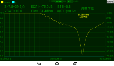

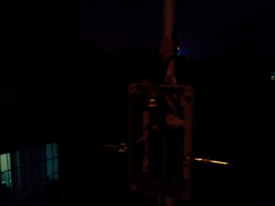

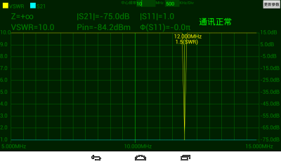

折腾了3次,终于在今晚天分调试成功,还没接电台
调试中遇到的很悲催的问题2个,提醒后来的朋友

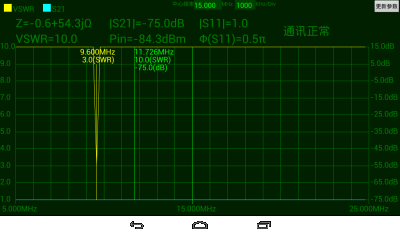

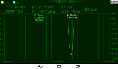

1、由于那个玩具控制器接触不良就把控制器拆掉,直接接电机调试,让ICC加了点线给接好,但是死活电机不转后来才发现是铜芯外面有类似漆包线的东西,电烙铁刷下就OK,用1节18650 锂电池4V 粗略调整,用1节5号电池1.5V微调
2、我用的天分为ATS3505B,其测量精度是比较高的,但是由于手机端操作会自动降低测量的精度,因此需要将默认的1000KHZ/DIV,调整到500KHZ/DIV,才可以避免天分跳过小环那极小的带宽(ps,听说用KVE60B是无法测量的,KVE60C则可以,用KVE天分的兄弟可以关注下,当然只是听说不做肯定描述)
上图才是硬道理,
一、在我当前常设台位置的测试照片(手机端天分APP为默认测量范围,此种情况下精度比较小1000KHZ/DIV)
用的7米灯架 2个波谷为降到最低的情况,3个波谷为升到6米高度的情况
二、折腾了2次和ICC沟通了2次,调整了天分的设置(降低测量范围提高测量精度,调整到500KHZ/DIV),在14MHZ测试通过,但是一阵风划过晃了几下,可能对驻波比都有影响,底部灯架高度为1.5米左右
[ 此帖被麦可可在2014-01-25 20:13重新编辑 ]

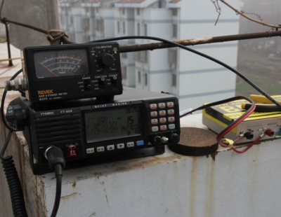

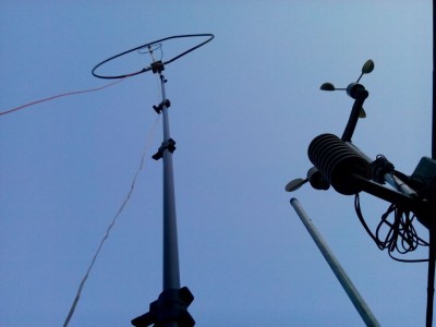

昨天将小环天线架设起来了,由于存在建筑物遮挡在15米波段,驻波比调 不下来,上了4.8米的灯架,成功将驻波比调整在1.3。
今早开机,日本和南亚都有过来,追距离3000多公里的帕劳T88MX,接收信号还是不错的,但是发射对方2次都报QRZ,很郁闷( 分别在15W和20W发射),857D驻波表反馈驻波比为1.1左右
