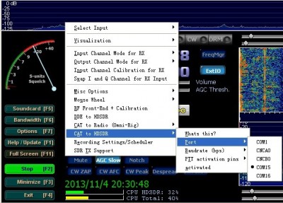

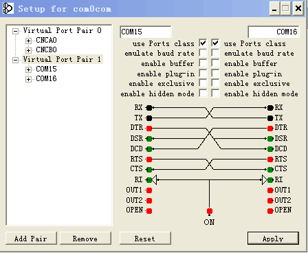

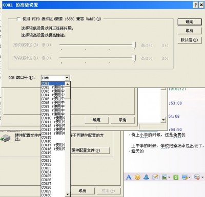

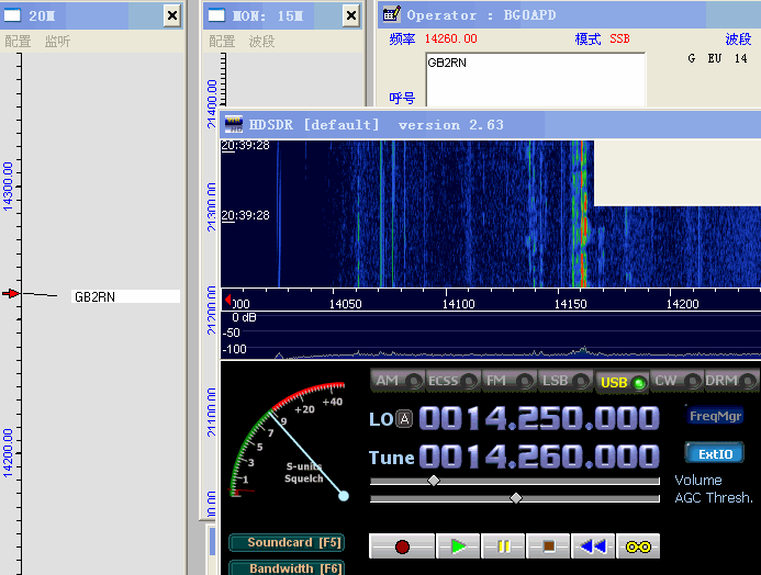

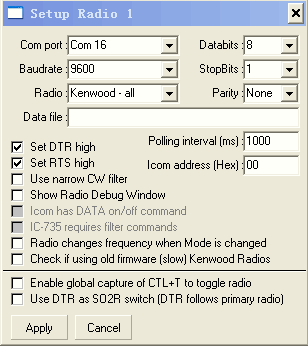

可惜log32只能认到com16,没办法只好强制释放COM15和COM16,做法是把COM1强制改变为COM15,COM16,然后再改回COM1,显示COM15和COM16空闲。
邮箱:BG0APD@163.com
电话:15309910960
离线BG0APD
8463
只看该作者 41楼 发表于: 2013-11-04

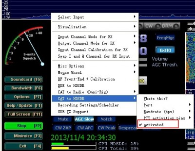

在设置里把com0com的虚拟端口也进行修改。同时设置HDSDR占用COM15.
邮箱:BG0APD@163.com
电话:15309910960
离线BG0APD
8463
只看该作者 42楼 发表于: 2013-11-04
激活COM15

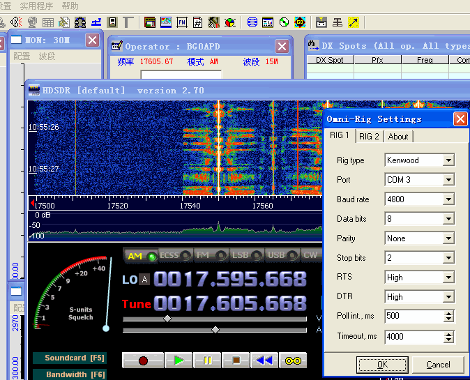

设置L32电台1
邮箱:BG0APD@163.com
电话:15309910960
离线BG0APD
8463
只看该作者 44楼 发表于: 2013-11-04
点击SPOTS,可以看到HDSDR的频率和模式同步改变。

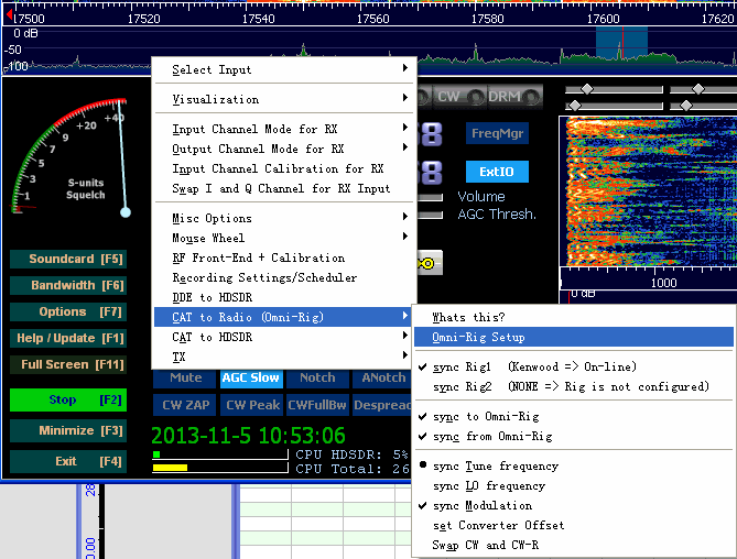

离线VR2KW
3111
只看该作者 46楼 发表于: 2013-11-05
Wintest直接支持Omni-Rig,无需再用com0com
离线BG0APD
8463
只看该作者 47楼 发表于: 2013-11-05
回 VR2KW 的帖子
VR2KW:Wintest直接支持Omni-Rig,无需再用com0com (2013-11-05 00:04)
Wintest学习中。
邮箱:BG0APD@163.com
电话:15309910960
离线BG0APD
8463
只看该作者 48楼 发表于: 2013-11-05

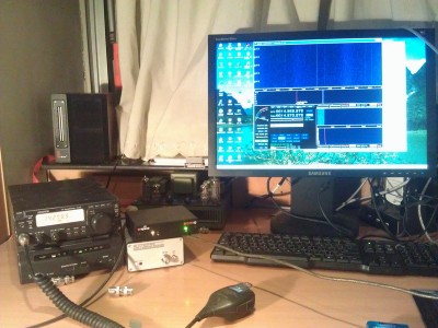

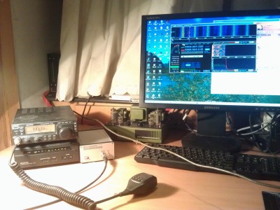

通过Omni-Rig连接TS-50成功,这样,TS-50,SDR通过HDSDR都同步于L32,TS-50能连接,TS-590应该不是问题。
邮箱:BG0APD@163.com
电话:15309910960
离线BG0APD
8463
只看该作者 49楼 发表于: 2013-11-05
目前一副天线,仅限于接收,需要把电台PTT输出与SDR天线的切换联动才敢发射。

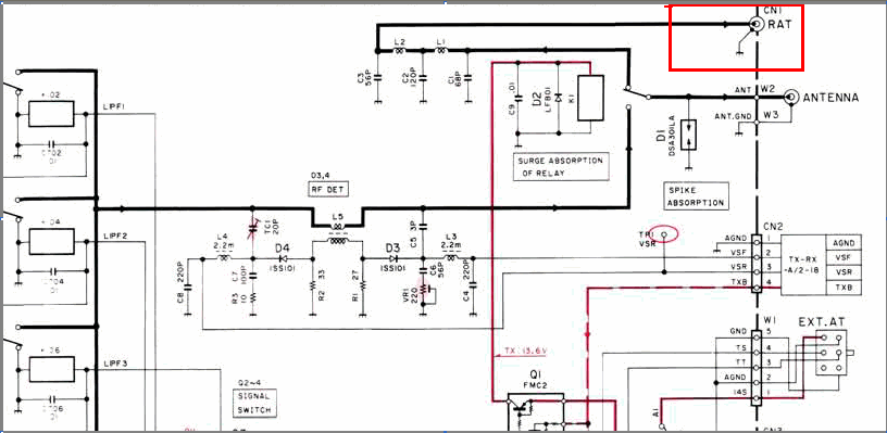

8463
只看该作者 54楼 发表于: 2013-11-06

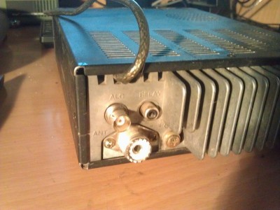

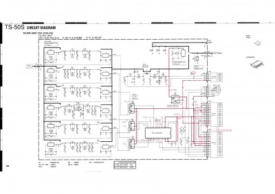

一副天线最简单的办法莫过于从收发信机的TX/RX继电器的RX端用一段屏蔽线引出RX ANT OUT插座,使用机器后面的空闲插座或者在机壳上另行安装一个SMA座。鉴于大部分外接功放都不需要收发信机的ALC,RX ANT OUT插座直接使用ALC输出插座,SDR使用原收发信机的输入保护和收发切换,必要时可以接入另一副天线、滤波器、前置放大器等单元。
TX/RX继电器的RX端或者断开原来的RX,或者直接并接,直接并接对输入阻抗有点影响,但相比接个二分支器引入不小于3.5db的插损来说,我宁愿直接并接。
邮箱:BG0APD@163.com
电话:15309910960
离线BG0APD
8463
只看该作者 55楼 发表于: 2013-11-06

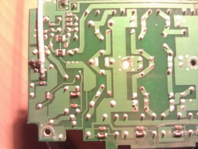

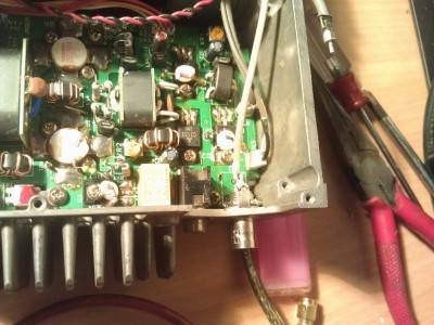

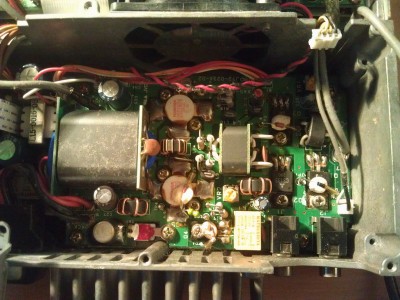

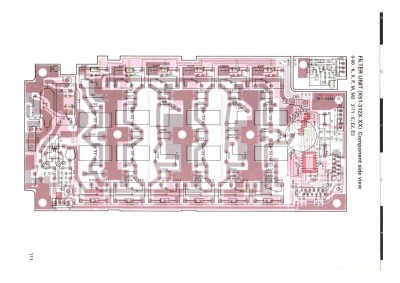

以TS-50为例,从LPF板上CN1接入SDR-IQ即可。

离线BG0APD
8463
只看该作者 56楼 发表于: 2013-11-06
实验,拆开TS-50,拆掉ALC插座,换上BNC插座。
[ 此帖被BG0APD在2013-11-06 22:46重新编辑 ]
邮箱:BG0APD@163.com
电话:15309910960
离线BG0APD
8463
只看该作者 57楼 发表于: 2013-11-06
LPF板背面CN1位置用特氟龙线连接到BNC插座。

分别连接QS1R和SDR-IQ,经过软件设置,完美同步。
