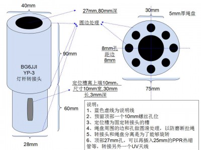

这是今天早上用卡尺又量了一遍,重新修改的,请大家再帮助看看。
加入了 bg4tmc 大大的建议,将中心孔开大,降低重量,中心顶部开孔可以再插入一个PPR或其他27mm以内的管子,再转接其他部件,比如UV天线。
使用这个转接头以后,转接头平常不取掉,或现场在地面安装好之后,天线的安装步骤如下:
1、摆好灯架,绳子放好方向
2、卡好风绳盘,升起灯杆
3、固定好地丁,拉好各个方向的风绳,拉紧为准,确保灯架不会乱动
4、降下灯杆
5、将安装好的天线卡接头插入灯杆头部
6、确认卡好风绳盘,定位并拧紧定位螺丝
7、升起天线即可。
如需旋转,可抬起灯杆旋转,或松开最下面一节灯杆固定螺丝进行旋转,不必降下天线
这个操作步骤虽然只简化了一个拧螺丝的步骤,却节省了很多力气在扛着天线拧螺丝这个比较费力的事情上,而且,灯杆降低之后的高度也不是太低,天线不会在肩膀上扛着,加上拧螺丝的位置比较小,所以操作起来很费力气。

今日更新,转接头增加8mm内丝定位孔,用来固定顶部插入的管材

楼主的转接头能否多做些?能否搭车买一个?

BG9CMG:楼主的转接头能否多做些?能否搭车买一个? (2013-08-30 12:22)
这个设计已经发给BA1GM大大,如果他能做就可以随天线一起出售了

您看要把转换头用呢绒棒做行吗?

尼龙棒当然可以,只是我不知道强度如何

您要做好了,可以多做一些

更新15米调试情况
今天拧天线抱箍彻底崩溃,拧了20分钟,胳膊彻底酸掉,要不是碰到BG6JWC帮忙,我自己还累着呢!
期待转接头

比较方便!还得买三个挂勾!完毕
