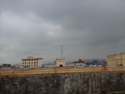

确实是自学焊接,而且也不是国家工程,只算我家的个性化工程
离线bg8tgt
154
只看该作者 41楼 发表于: 2013-09-02
感谢大家的支持,我的A4DX ,自制单柱可手动旋转可攀爬支架,楼顶架设完成,

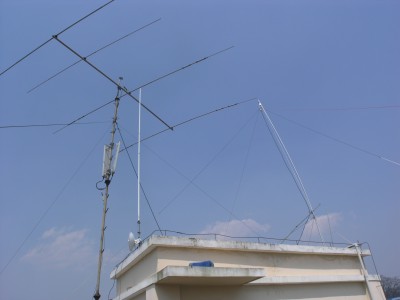

这貌似不是A4DX ,倒是318jr

没有搞明白楼主的后期如何升降天线的办法。我也在考虑“单立柱”支撑我的A3DX呢,就是高于“人在梯子上”的高度后,没有办法再继续上升(除了滑轮外)(手动转动天线的问题很好解决的)

哈哈,大家都在疯狂,我的升降使用的是滑轮,组装好一拉就上去了,SRQ我经常在14.270.有机会可以QSO一下,我经常和昆明TFN做QSO在14.270.一年过去了,我天线任然兢兢业业的工作着,今年打算把旋转器安装上去,现在就差旋转器的安装了

楼主艺高人胆大,看着这杆子都  我真不敢爬。呵呵。建议楼主在顶端安装个 放坠落装置 ,爬杆的时候栓到身上的安全带上。我认为这是必须的。安全第一
