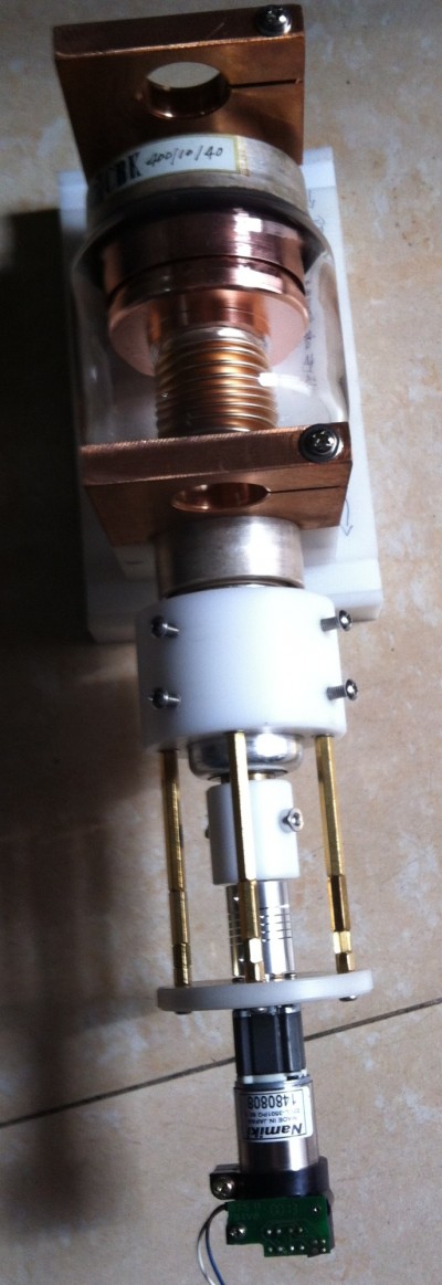

只看该作者 40楼 发表于: 2013-07-23
玩大了
闲鱼:BH4CBV的小环天线
抖音:BH4CBV
离线电离层
5854
只看该作者 41楼 发表于: 2013-07-23
这个大铜板和电容接触的面积是半个周长,接触面积小不小呢

回 电离层 的帖子
电离层:这个大铜板和电容接触的面积是半个周长,接触面积小不小呢[表情]  (2013-07-23 21:38)
还要加一条铜带才行。我觉得大小环的周长比例比电阻重要,有时驻波调不下来却发现效率比较高。

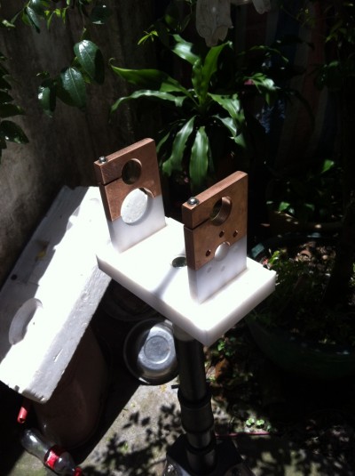

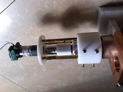

只看该作者 46楼 发表于: 2013-07-24
电机座也搞好了,等天晴就可以调试了。

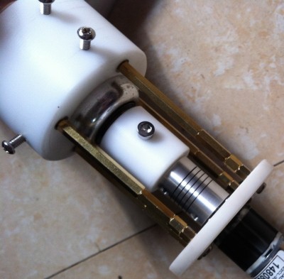

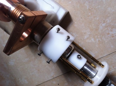

只看该作者 48楼 发表于: 2013-07-28
基本成形了,还在搞控制器。

离线weed
8744

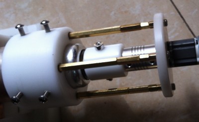

只看该作者 49楼 发表于: 2013-07-28
支架和控制核心。

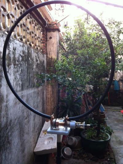

8744

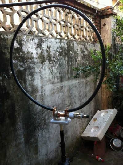

只看该作者 51楼 发表于: 2013-07-28
回 BG6IYQ 的帖子
BG6IYQ:
大外环在哪儿?
不要太心急嘛!上环了!8分7寸的馈管不够硬,夹扁了!

离线BG6IYQ
7039
只看该作者 52楼 发表于: 2013-07-28
回  51楼(weed)的帖子
第51楼weed于2013-07-28 17:41发表的 回 BG6IYQ 的帖子 的帖子
BG6IYQ:
大外环在哪儿? [url=http://www.hellocq.net/forum/job.php?action=topost&tid=318627&pid=456431 ..
这图真霸道!

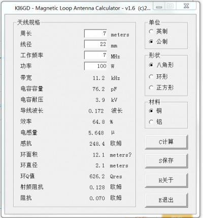

只看该作者 53楼 发表于: 2013-07-28
馈管的长度应怎样计算?3米长的馈管远长于是3米。

离线韦一
134
只看该作者 54楼 发表于: 2013-07-29
回 weed 的帖子
weed:馈管的长度应怎样计算?3米长的馈管远长于是3米。[表情] [表情] [表情]  (2013-07-28 23:35)
用环行天线软件计算就好了啊

离线weed
8744
只看该作者 56楼 发表于: 2013-07-29
一个不小心,把电容打碎了。
