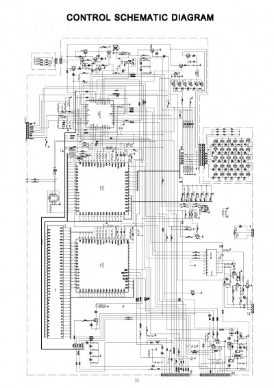

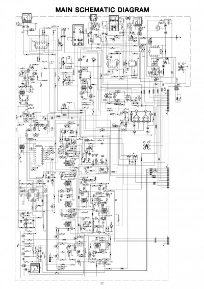

电路图

山进ATS-909X的DSP只负责FM接收吧。
QQ:2795 022三6
离线BG0APD
8463
只看该作者 42楼 发表于: 2013-06-15
回 conjuring 的帖子
见IC1的管脚图。
[ 此帖被BG0APD在2013-06-15 09:46重新编辑 ]
邮箱:BG0APD@163.com
电话:15309910960
离线BG0APD
8463
只看该作者 43楼 发表于: 2013-06-15
回 conjuring 的帖子
conjuring:山进ATS-909X的DSP只负责FM接收吧。 (2013-06-15 07:45)
又仔细看了看,SW的二次变频与解调是独立的,没有看出与DSP有什么关系。再看看。

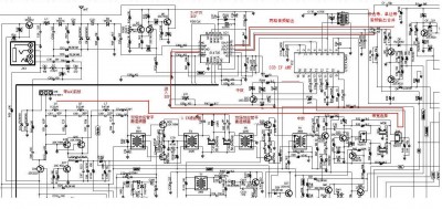

          DSP 的作用是AM /FM IF detect 用, SW/AM 的頻寬選擇, 除了控制 band pass filter 濾波器外, IC1 DSP 內部也選擇數位運算的濾波

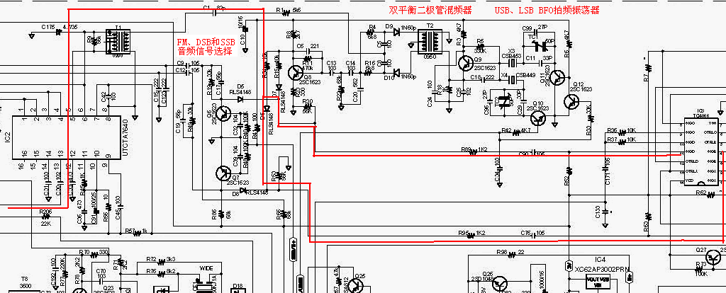

短波中频信号由Q13分为两路,其中一路送入DSP IC1进行包含长波、中波和短波广播的双边带信号的处理与解调 。
邮箱:BG0APD@163.com
电话:15309910960
离线BG0APD
8463
只看该作者 56楼 发表于: 2013-06-20
Q13分出来的另一路送入 IC2进行单边带信号的中频放大。由IC2第5脚输出,送入T2、D9、D10组成的双二极管平衡混频器,同时BFO拍频振荡信号也送入混频器,双二极管平衡混频器输出SSB信号,经Q8滤波放大后与插入DSP IC1第13、14脚的信号通路中送入IC3进行双声道音频放大。

只看该作者 57楼 发表于: 2013-06-20
图中BFO的晶体是451±2KHz。标注可能有误?
邮箱:BG0APD@163.com
