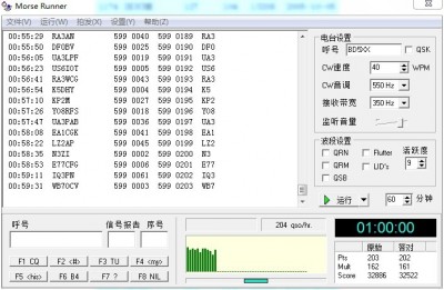

没有练过MR  !不知道什么感觉。效果怎样!
离线BG5MVE
480
只看该作者 45楼 发表于: 2013-02-23
MR中可以达到50多个QSO了,可上7023听,还是不顺

很少玩MR,看大家玩得这么高兴,忍不住也玩一下,先弄简单点没干扰的,还真累

这货我练了2年了。因为没呼号,一直没在线玩过,线下练习,我的wpm都调成45来着。是不是有点过了+_+
