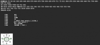

谁给我个590的线序图了
谢谢了

只看该作者 44楼 发表于: 2013-04-19
回 BG4UZN 的帖子
BG4UZN:
谁给我个590的线序图了
谢谢了
de ba¹io 73's
离线BG4UZN
299
只看该作者 45楼 发表于: 2013-04-19
谢谢1IO大大

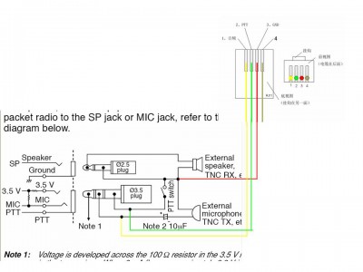

1IO,这个能解建伍TH-G71A手台吗?
能的话给个接线图。

只看该作者 48楼 发表于: 2013-04-20
回 haog131 的帖子
haog131:1IO,这个能解建伍TH-G71A手台吗?
能的话给个接线图。 (2013-04-19 18:37)
没有不能接的! K口不难!
de ba¹io 73's
离线ahhui
7479
只看该作者 49楼 发表于: 2013-04-21
回 haog131 的帖子
haog131:
能的话给个接线图。
手台的话也可以接,但没有车台方便,如果接G71的话,可以参考这个图实验一下。
