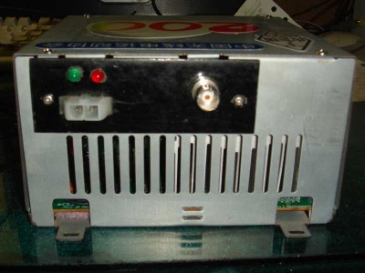

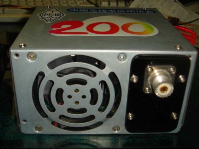

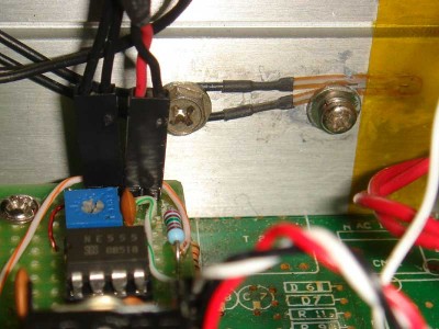

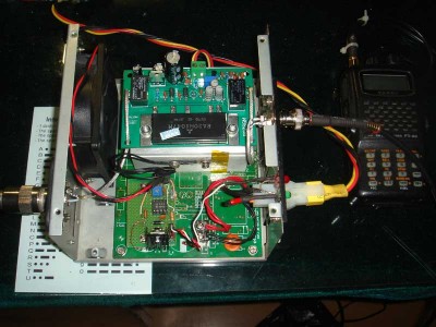

只看该作者 55楼 发表于: 2013-02-18
找了个废电脑电源,留下底板和风扇,再找个老电脑上的散热片,攒到一块就成了照片中的样子。
用2W推动出20W,用4W推动出26W。找了个45度温控开关,想直接控制风扇,用表一量是常闭型的,正好手中有个以前电脑上的热敏电阻,于是用555搭了个温控电路。
[ 此帖被BG1TRP在2013-02-18 22:06重新编辑 ]

只看该作者 58楼 发表于: 2013-02-23
回 BG1TRP 的帖子
BG1TRP:找了个废电脑电源,留下底板和风扇,再找个老电脑上的散热片,攒到一块就成了照片中的样子。
用2W推动出20W,用4W推动出26W。找了个45度温控开关, .. (2013-02-18 22:03)
电脑电源可以支持这个电流吗
山西长治BG3SFW
离线BG1TRP
18841
只看该作者 59楼 发表于: 2013-02-23
回 大改锥 的帖子
大改锥:电脑电源可以支持这个电流吗 (2013-02-23 12:14)
电脑电源的+12V输出支持这个电流富富有余,可以看一下电脑外壳上的标签,300W电源一般是10A,注意是+12V输出端
