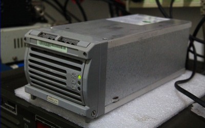

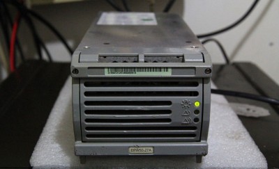

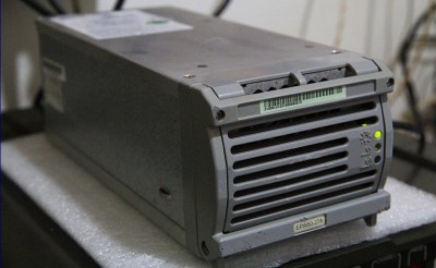

朋友给了一个坏的EPW50-27A的电源,经过检查发现烧坏了一个取样电阻,一个开关管,另外功率因素调整管也坏了,更换后正常了,但是电压是27V,不敢用在8000上,不知道那位老师知道这个电源的调压方法。请告知,谢谢(个人使用,非商业)

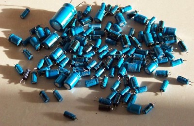

更换的电容

我的8000电容换了,通电接收正常,发射还没有实验!
