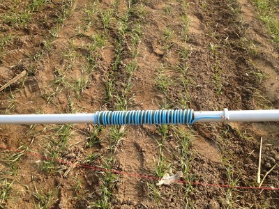

80米的中部加感线圈。事实证明比底部加感效率高多了。在BD1VF的紧固下,发射没有打火现象。

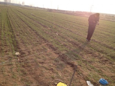

架设地网中。这次使用了64根地网。实践证明效率还是不错的。EA8听我们都是一次抄收。

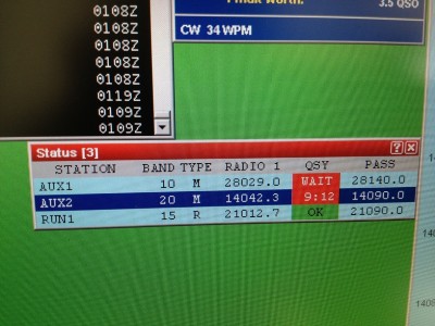

MS的10分钟规则:主叫台现在可以换波段了;辅助台2(系数台2)还要9分12秒才能换;辅助台1(系数台1)要看辅助台2(系数台2)才能决定。

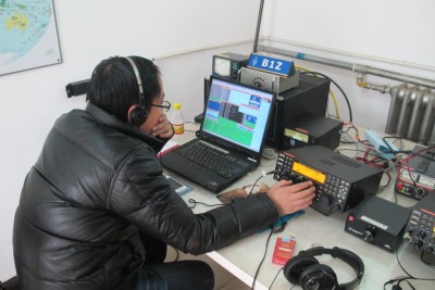

只看该作者 48楼 发表于: 2012-11-25

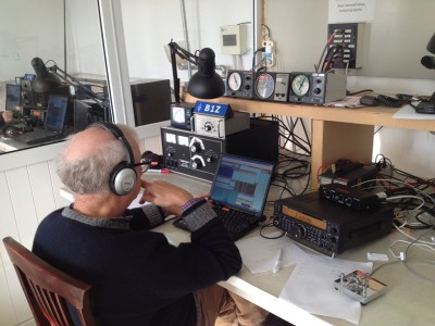

2012 B1Z CQWW CW,加拿大人在操作电台,非常尽职尽业。

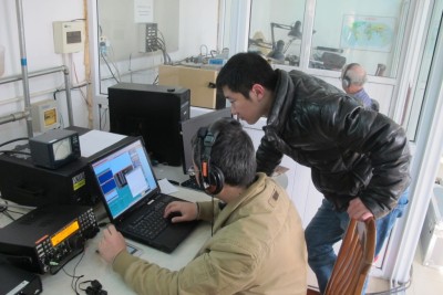

2012 B1Z CQWW CW,BA1RB和BD1QXU在研究传播情况。

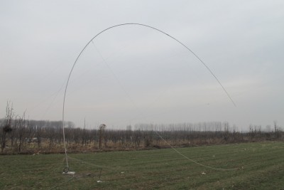

2012 B1Z CQWW CW,被风吹弯的天线。(我们称之为面条天线)

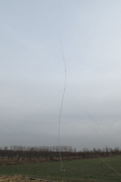

2012 B1Z CQWW CW,费了九牛二虎之力,最后整成这个样子。

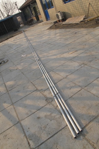

2012 B1Z CQWW CW,还有三根静静躺在这里。本想架设四根,组成相控阵列,因架设太麻烦决定还是让它们休息吧。(此天线全长约21米)
