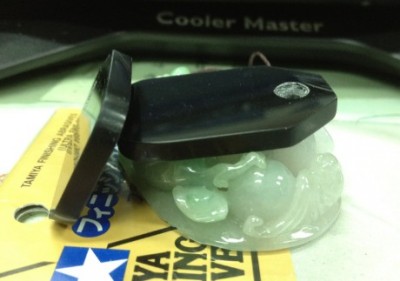

说说我的感受:
1,整体很漂亮
2,弹簧偏软,回弹乏力
3,固定弹簧的开孔不对称,造成弹簧左右不平衡
4,实际上是个单桨自动键,双桨有点多余
PS. 我把桨的边缘打磨了一下,这几天抽空给键喷个漆。哈哈~~~

总结出现的问题,回各位的话
2,弹簧偏软,回弹乏力 --- 我再到市场上找找,现在的簧丝直径是0.8mm,看来得提高到1mm的,再大直径的试验过,不好使,因为工作行程太短,且安装空间有限。
3,固定弹簧的开孔不对称,造成弹簧左右不平衡 --- 加工精度低造成的,那两个孔原设计要用铣床加工,现在是拿台钻加工的,以后改进。
4,实际上是个单桨自动键,双桨有点多余 --- 单个桨显得有些单薄,双桨片是为了对称美观。犹豫中,看看咋改,请各位多提外形方案。
5,防脱螺钉的位置不合适,划线时没注意,现在的位置妨碍键梁的运动,有的键摆动空间很小 --- 必须改。
6,模式开关的位置不方便 --- 正在改。

呵呵,我的今天早上拿到了!准备有空拆装一遍!
有些提议,总结一下吧:
1、触点螺丝的固定问题
        不知道固定触点螺丝的紧固螺母如果能加工成象K4那些传电键的饼状螺母,就方便调节了。或者在底座部分藏一个小的专用扳手也可以。因为发现没有工具,徒手调整有点费劲;
2、关于主梁的固定与限位
        观察了一下,主梁在与运动方向的垂直方向比较松,这种晃动降低了电键的稳定性。不知道是否可以在圆筒固定主梁的方向上,采用在两侧钻两个孔加内嵌式限位螺丝的方式进行收紧?最好在圆筒外侧的架子上,也留两个圆孔,在圆筒安装好后,可以把圆筒旋转至该孔位,直接使用螺丝刀进行调节收紧?
其它的问题,诸如弹簧的软硬什么的,只能根据各人的习惯来看了。我个人感觉可以适应,手键模式时,回弹力不足可能是天生的缺陷,不知道是否可以通过增加磁极,使用强磁铁的方式实现?

回 BD4EP 的帖子
BD4EP:呵呵,我的今天早上拿到了!准备有空拆装一遍!
有些提议,总结一下吧:
1、触点螺丝的固定问题
        不知道固定触点螺丝的紧固螺母如果能加工成象K4那些传 .. (2012-08-13 10:09)
非常感谢您的建议。
触点螺钉的锁紧可以采用您说的方式,设计图也是采用那种螺母,现在用普通螺母有两个原因,一是没有滚花刀,无法做出花纹,手拧部分光溜溜的使不上劲,二是成本低加工周期短。小扳手曾经在商场上找过,没有那么小的。这个问题我再想想办法,个人倾向于用现成的机制螺母配以小扳手。
由于键梁的垂直固定套是手工修整的,可能有些键的间隙有点大,造成垂直方向晃动。解决的方法是在键梁和固定套之间加上一个小垫片,金属或塑料的均可。第二批在这里已经改变了设计,取消手工修整的固定套。
用磁铁来提高手键状态时的回弹能力可行,但可能不如直接加一个辅助弹簧更方便一些。您的那个电键弹簧比110的软,大多数都是这种弹簧。那种硬弹簧我在试验时感觉自动键状态下有点硬,连续发报几分钟手腕子就酸了(可能是手法不得要领),后来就定做了这种软一点的弹簧。弹簧问题争取在第二批予以解决。
