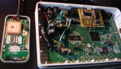

回 BH4TDV 的帖子
BH4TDV:
晕,如此方案啊,O2A一拆2当MODE和GPS用,直接路由器插个50元的USB 3G卡就可以了,GPS单独做个解码模块。
想了半天,有点绕,老大您的方案是:
O2A的GPS----628(GPS解码,软件调制)------602解调-----628(解码,转成KISS格式)--路由器--TTL端口
路由器USB口---转成TTL----O2A的MODE
是这么玩儿!
路由器充当单片机做控制,只是想利用这些东西玩起aprs来,啥都不动这是最简单的办法了。
02A的协议是开放的,可以参考他的协议建一个服务器,然后再转发到aprsis服务器。

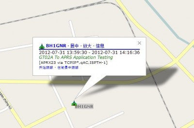

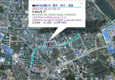

GNR的轨迹漂亮

[图片] (2012-07-31 17:42)
这个GT02A拨号设置还跟usb网卡的不同
找个了两全的办法
每5秒ping一下外网的网址
如果有回包证明网络是通的,就5秒后继续ping
如果没有回包证明网络断了,就重新拨号
重新拨不上去就路由器重启。

只看该作者 57楼 发表于: 2012-08-05
修好了,继续前进。圈内是新修的大桥,因此地图上木有路径。
弯拐急了,设备从仪表台掉了下来,丢码走了直线。
到家了!!
