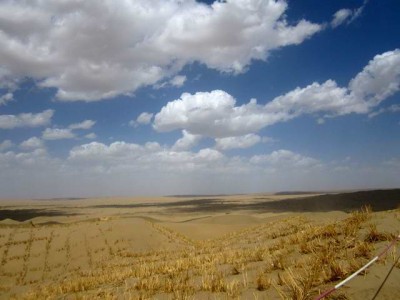

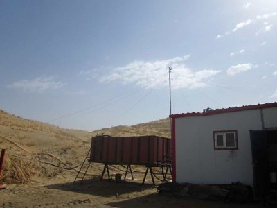

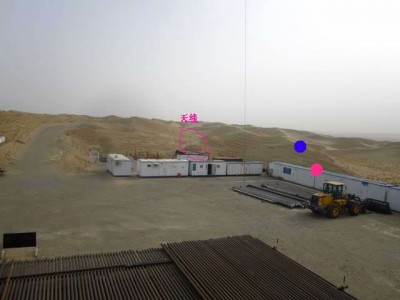

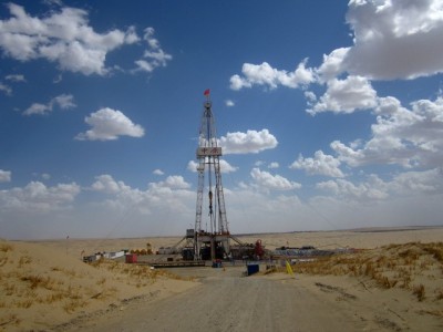

上几张图片,以便诸位了解我现在的天线情况。现在挺纠结的,我这里什么铜管 铝管这些材料是没有的。电线 钢管 电焊机 电钻 氧气乙炔 铆钉枪 PVC管子等简单的加工设备和材料还是能找到的。我上来的时候带了少量的1.0 的漆包线 40米-5馈线(八哥电缆)及一个磁环 一个天线座。因此做天线就需要尽量避免来回折腾,材料有限嘛。现在纠结的是做个2单元的21兆八木还是 1/4的GP更适合我呢。相对来说GP制作简单些,基本能凑合的弄一个。八木的振子材料还没有合适的,初步打算采用PVC材料 里面用铜线,每边由粗到细分为3段。主梁用槽钢。这边现在是风季,几乎天天沙尘暴。照片上的景,一年之中这样好的天气也没有几天。如果采用两单元八木,天线的高度不会很高,顶多也就是和现在一样,5米的样子,而且担心是否能经得起风吹和日晒(紫外线较强,PVC是否会风化)。GP天线制作和架设相对容易些,第一幅图片中的天线是现有的倒V天线,另外的红蓝两个点是准备架设GP的两个点,一个是房顶(铁家伙,能否做地网),一个是沙坡(天线的东北方)。沙坡相对高一些。两组方案中,哪一种更适合?请有经验的朋友指点. 谢谢
图片2 是现在的天线情况,馈电点距离地面大概6米的样子
营房在井场的东北方向,距离井架大约40米。图片中 营房在井架的左下角。井架周围比较开阔。
周围基本上如下面两幅图片所示,比较开阔,井场地势较高。以井场为中心,周围大约20公里内,没有再高的沙丘了。

这种环境,直接来个垂直天线吧。

直接架设垂直天线就好了,关键是做好地网。

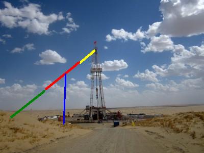

斜拉DP

垂直DP

浦东星:营房在井场的东北方向,距离井架大约40米。图片中 营房在井架的左下角。井架周围比较开阔。
斜拉DP
 (2012-06-12 09:52)
井架的主意 就不用想了,估计还没等我把天线弄上去,就下岗了。呵呵

有铁房顶可以当地网用,在房顶架GP应该效果不错

用条单波段垂直天线加天条,效率会不错。

迷思:有铁房顶可以当地网用,在房顶架GP应该效果不错 (2012-06-13 01:51)
我也这么想。但是不知道会不会太低?
离线迷思
2388
只看该作者 55楼 发表于: 2012-06-14
回 aa8189 的帖子
aa8189:我也这么想。但是不知道会不会太低? (2012-06-13 23:54)
GP一般都架在地面上,你架在房顶上已经算高了,呵呵
