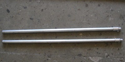

2574
只看该作者 44楼 发表于: 2012-07-06
做两两根辅助登高杆 。可以和7.5米杆配套使用,把振子延长到10米以上。
外径30mm

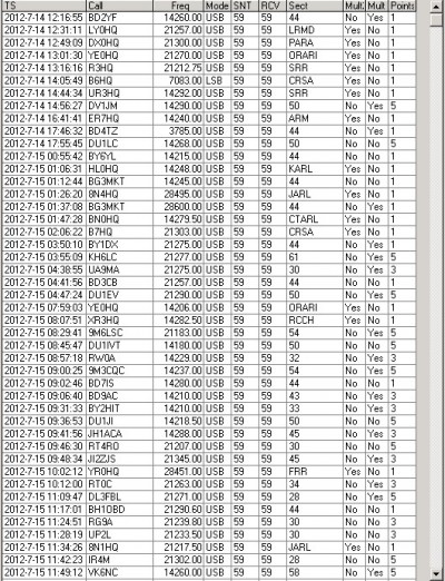

7月14日 iaru 竞赛   打酱油 捞到47个酱油瓶子
打酱油前的把CHB-GK350安装到楼顶。和原先的CHB-GZ5 并列i安装在一起 ,测试了一下 gk350的底噪比GK5少1-2个s 表
http://v.youku.com/v_show/id_XNDI3NjY2NjEy.html

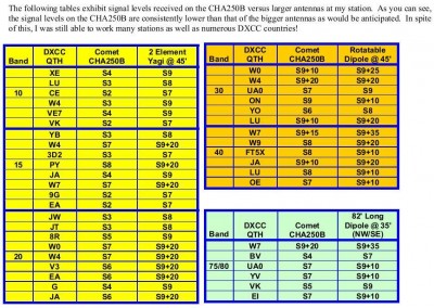

DIY的产品应当坚决支持。
虽然是仿制Comet CHA250B,应当看到通过反复实验,消化吸收,在匹配器、天线振子的应用方面已经有了很多自主元素。带宽,效率等都不比所谓原装的差,天线辐射体的增加,在增益甚至可以超过250B。虽然宽带天线避免不了牺牲效率、增益,但是无论接收和发射在现实中还是可用的,DXCC也不是不可能,关键还是看自己使用的心态。下面已有一组250b与两单元八木,可旋转八木和长线天线的对比数据。

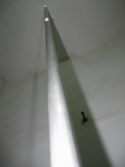

苏拉 光顾本地区的在他的12级风圈内。但是在内陆地区远远没有达到12级的风速,我给他的评分最多10级风。
当台风来临时,天线我转移到一个安全的地点进行安装。即可以随时观察的天线的动向。倒下后也不会砸到其他的东西。就是出席折断了。也不止出现二次损失。安装后整体长度11.4米左右 ,没有拉防风绳。不过还好,虽然风不大总算他扛过第一季台风的袭击。那就等候第二季海葵的到来。
