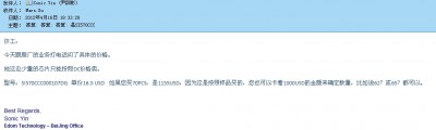

目前还在和代理商谈价格中美金报价目前为16.5$,具体到手RMB还不在确定中,这就被代理商吃掉了1个多美金,哎。

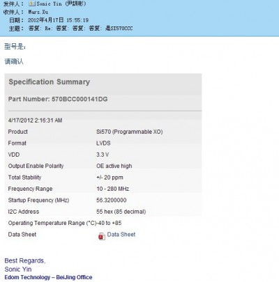

目前与代理商确认的最后型号如下
SI570BCC000141DG

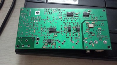

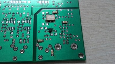

目前Ensemble RXTX 的SI570部分已经测试通过
但是我发现了一个问题,原厂手册上说这东西只能最低出到10MHz,
但是我实际测量在3.5M时还能正常输出,很奇怪。不知缘由

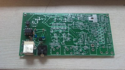

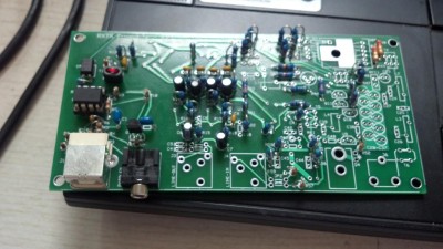

目前Ensemble RXTX 焊接情况
换了几个软件实测SI570频率直接输出确实可以低到3.5M左右。再经过4分频器就可以应用到全短波段了。

2012年4月18日最新消息 SI570BCC000141DG 代理商报价16.5美金,到手120.XX RMB,淘宝含简易包装价格不包邮125元。
我要求原厂输出频率范围为3.5-280MHz LVDS输出(CMOS的才160MHz),稳定性为+-20ppm,初始化频率56.32MHz。

原厂说到了3.5MHz就不保证0.3PS的抖动,因为频率太低会影响测试,但是实际不影响相噪的。
