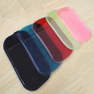

离线BG1TRP
19124
只看该作者 47楼 发表于: 2012-04-21
回 BH1LZE 的帖子
BH1LZE:底座是什么材质的?成品也是这个颜色吗?TRP大大 (2012-04-21 22:21)
底座是尼龙的,原设计和样品是金属的,由于绝缘、加工和表面处理问题,才改成尼龙的,加工可以容易些,我自己就能干,如果是碳钢件,我干着还真有点费劲。
缺点是密度小重量轻。不过,因为要用防滑垫固定电键,基本可以解决重量轻的问题。防滑垫已经购入。
成品底座就是这个颜色,喷漆或喷塑附着力低,时间长了容易掉。

离线BG1TRP
19124
只看该作者 51楼 发表于: 2012-04-23
回 BG5RGX 的帖子
BG5RGX:
这个底座有点轻啊,防滑垫是什么样的有照片吗?
买的是白色透明的。
可以在底座下再加个碳钢底座,但怕成本和工期上去了,用铝的重量也轻。
