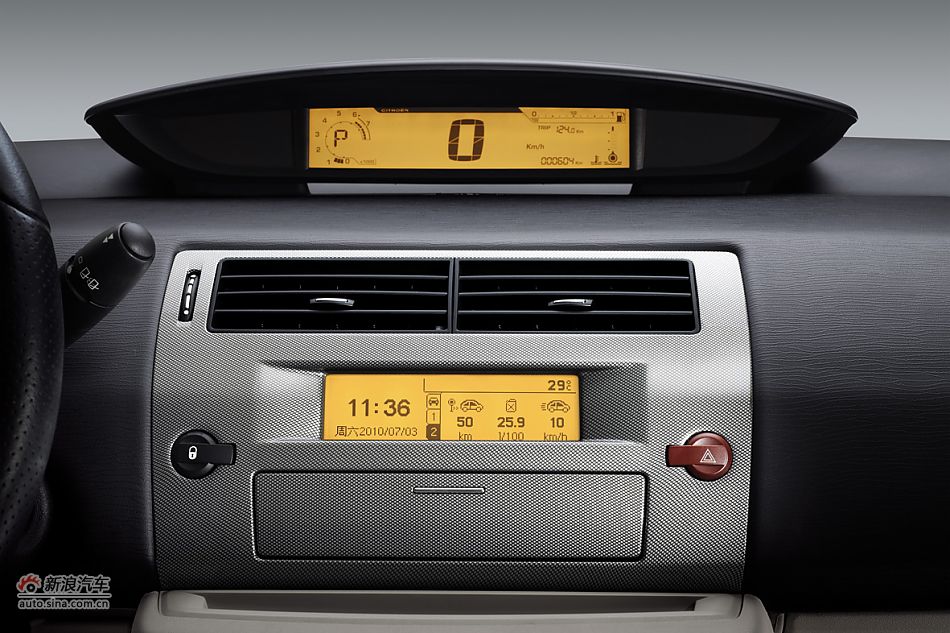

佩服楼主,太强大了。
我的破车自带……
离线bg6acj
798
只看该作者 42楼 发表于: 2011-10-26
楼上开的是世嘉啊,其实obd口的,我在淘宝上看见很多种,价格也便宜,很方便。现在很多车都自带行车电脑,可以实现定速巡航,多功能仪表显示了。

雪铁龙??
对,雪铁龙世嘉。楼上几位说的没错。
估计新版的行车电脑显示改变了……
