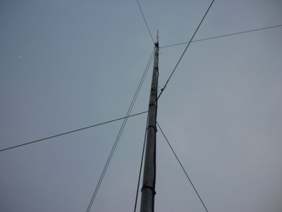

天线夹角小了一点,两端的振子应该再向两边拉开一些,增大两端振子之间的夹角!!!这个很重要,可以显著改善天线的阻抗!
毛竹不是最好的架设天线的主杆,长久玩的话,还是建议用金属的

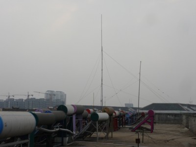

今天阳光很好,中午吃过饭和当时架设天线的那个弟弟又上楼顶了,维护天线。总结一下:天线稍稍往下落了一点,增大了夹角。快一年了竹竿已经由原来的青色变成灰色了,底部有点裂开痕迹,天线状况依然很好,外包的防水胶带也很好,没有开裂的情况,架子用的是工程级的热浸锌角铁,没有任何腐蚀,就是固定架子的螺丝帽绣的很厉害了,当时忽略这个地方了,重新对螺帽做了防锈处理。撑杆上面的滑轮估计锈住了,拉绳时很不顺利了。同时把u段的3米玻璃钢天线升级更换为5米2的玻璃钢天线。再回复45楼的朋友,我的馈线用的是馈管,也是直接垂下来的,可能比较硬没有出现您说的巴伦偏离撑杆的情况。期待有机会能和朋友们短波上通联,73!

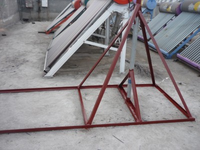

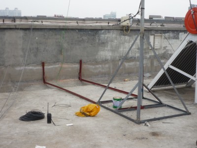

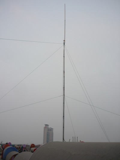

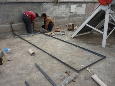

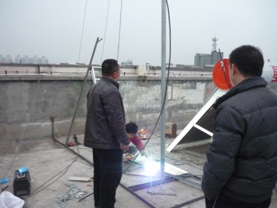

    新的一年在原有天线的基础上又架设了新的天线,酝酿已久就是春节前老天不作美,总是下雪计划也没实施,这几天转暖又重新开始计划啦,制定好方案后就开始准备材料,喊了妹夫和朋友帮忙,一个朋友临时有急事中间回去后来又回来了,向参加人员妹夫贾磊、表弟波、朋友沈宝华(物业负责人)、朋友秦海滨、弟弟赵杰表示感谢!向BG4NJQ的电焊机致敬!拉起支持杆的时候又请了物业上的朋友沈宝华和弟弟赵杰帮忙,还是上次帮我架设天线的那两位,再次表示感谢。
    此次架设天线有惊无险,支撑杆使用国标的50水管和40水管焊接共9米天线4米,因支撑太重了人手又不够我们四个人第一次没能拉起来,支撑杆向西歪下去正冲着楼顶的这一排太阳能下去了,我的心那个悬的就不知道多高了,眼看着马上要砸到太阳能了突然看到支撑向楼顶的外侧方向倾斜滑到了楼顶边缘的女儿墙上,等我静下心来才看到:原来支撑杆顶部砸在了另一条短波天线支撑斜拉的钢丝绳上,顺着钢丝绳滑到了楼顶边缘,我的那个心啊 久久没能平静啊!
    后来又请来叔叔家的弟弟(就在我家对面打电话喊他马上来),我们五个人终于把支撑拉起来了。此段照片没有拍,呵呵也没有时间再拍了。
    第二天上午又进一步加固焊接拉底下的三道钢丝绳,本来天还挺好,9点多刚开始干不久天上就开始下雪,那雪下得真叫一个大,想起了郭冬临和冯巩春晚时演的一个节目:“天上下的是狗不理包子”,我的心又一次悬了起来,就算下也暂时不耽误干活啊,继续干。也就20多分钟的事,天上出着太阳下慢慢的变小后来又晴天啦,老天再一次考验了我的决心啊。

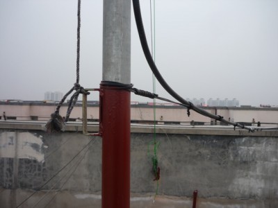

    因短波天线当时还没做完就在支撑杆的顶端焊接了一个小圈,穿进去一根绳子拉在支撑的低端,短波天线做完后架设时候直接用绳子把巴伦拉上去,就是跟旗杆类似了。
稍后图片继续。

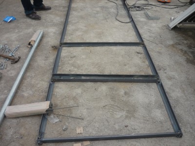

新天线架设方案
一、日期:2013年2月18日到20日之间视天气情况自定,集合时间:上午8点
二、集合时间:上午8点,集合地点:老豆腐羊汤门口。
参加人员:方案总指挥: 贾磊,总指挥助理:房海光(BG4KZB)
副总指挥: 赵海洋 姜渭美 秦海滨,
补充人员: 沈宝华 赵杰 陆玉芳(BG4NJQ)
现场通讯调度保障:房海光(BG4KZB)
三、材料准备:
1、角铁4×4共计4根,其中厚角铁1根其他3根
2、塑封钢丝绳6mm约50米
3、花篮螺丝6个,拉紧钢丝绳用
4、U型卡子,锁紧钢丝绳用,不少于24个。
5、膨胀螺丝若干,但不少于22个
6、钢管50一根,40一根
7、角铁架 挂钢丝绳和花篮螺丝用 共计6个需分解,
8、防锈漆一桶(红),油漆量不少于600ml,稀释剂若干
四、使用工具:
1、电焊机(BG4NJQ),电焊条使用3.2mm
2、10米电源插排一个,30米线盘一个
3、电锤、磨光机、电钻、活口扳手2个、锤子2个
五、方案细则:
1、50钢管焊接40钢管,40钢管固定玻璃钢天线,底座采用4×4角铁每边1米焊接,其中两边延长至楼顶女儿墙上拐膨胀螺丝固定,钢管树立后再焊接斜撑,并与女儿墙1.5米高处加固斜拉支撑。墙上用膨胀螺丝固定,其他接点焊接。
2、延长馈管8米用转接头连接原有馈管,并包防水胶带,再包PVC胶带。馈管天线连接处包防水胶带,再包PVC胶带。
3、楼下馈管需松开固定处上升与新天线连接。
4、由妹夫贾磊协调指挥支架焊接及安装情况。
5、现场运送工具相互配合分工合作,安全第一。
哈哈 上图片啦。
