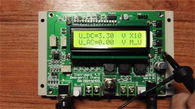

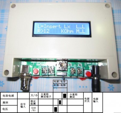

说明书 无线电制作仪用户说明书V2.0.doc (641 K) 下载次数:21
有一个改进版本,需要人测试,我的qq是290446400
[attachment=580070]
无线电制作仪用户说明书V2.0
仪表经过多次改进,能测量大电感,电容;小电感,电容;高频频率,低频频率;直流电压;高频交流电压。
仪器特点:能同时显示线圈的电阻分量,电感分量;能同时显示电源的直流分量和交流分量;电容,电感,频率的量程大。
仪器使用额定5V电源,电源杂波越小越好。
一、参数:
大电感:900uH----------100H
大电容:5nF--------------1F
小电感:50nH------------2mH
小电容:1pF--------------10nF
高频频率:1MHz---------2GHz
低频频率:2KHz---------12MHz
直流电压:0V-------------15VX1);0V---------------55VX10
交流电压(有效值):0V-------------1.8VX1);0V---------------18VX10
二、使用方法:
如下图所示:图中是仪表的正视图,各个按键的功能有图中的表格列出。仪器的基本使用方法是接入5V电源,打开电源开关,中间的单刀三掷拨动开关选择测量电容,电感;频率;电压三类功能。表格中每一行表示仪表的一类功能下,仪表各个按钮,端口的功能。空白表示该按钮或端口和本行表示的功能无关。因为仪器中间有两个按键,表格的中间用突出部分表示上面的按键。一般在进入某功能时不要接入测试元件,因为进入功能时,仪器根据外部情况进行校正。
A.电感电容
首先中间的功能选择开关拨到最右边。
测量大电感:中间扭子开关向左,左边拨动开关向左,元件接入大电容电感测量端子即可测量。
仪器显示电感分量和串联电阻分量。
测量大电容:中间扭子开关向右,左边拨动开关向左,元件接入大电容电感测量端子即可测量。
仪器显示电容分量和并联电阻分量。
测量小电感:中间扭子开关向左,左边拨动开关向右,元件接入小电容电感测量端子即可测量。
仪器显示电感量和当前测量频率。
测量小电容:中间扭子开关向右,左边拨动开关向右,元件接入小电容电感测量端子即可测量。
仪器显示电容量和当前测量频率。
(测量小电容电感时可能因为扭子开关接触不良测量失败,此时多次拨动扭子开关即可修复,本仪器使用扭子开关有效解决了接触不良问题)

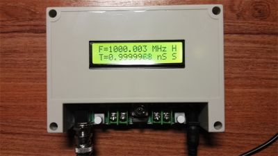

B.频率
首先中间的功能选择开关拨到中间。
测量高频频率:信号输入接口输入信号源,中间扭子开关向右,即可测量频率,探头的衰减倍数影响测试性能。
测量低频频率:信号输入接口输入信号源,中间扭子开关向左,即可测量频率,探头的衰减倍数影响测试性能。
稳定性检查:左边拨动开关向左,仪器只显示频率稳定信号源的频率。
仪表显示输入信号的频率和周期。

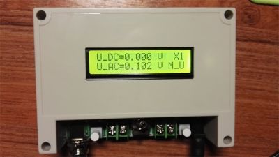

C.电压
首先中间的功能选择开关拨到最左边。
电压输入接口输入电压信号,当外部探头衰减比为一时,左边拨动开关向右;当外部探头衰减比为十时,左边拨动开关向左,用来配合探头的输入比例。
仪表显示输入信号的电压直流和交流分量。

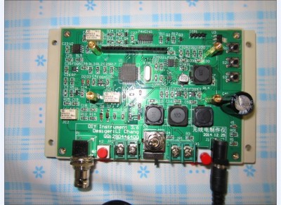

只看该作者 46楼 发表于: 2015-04-10
改成贴片版了,性能变稳定了很多
说明书 无线电制作仪用户说明书_简体v2.2.pdf (188 K) 下载次数:32

BG6RCO:又升级了?[表情]  (2015-04-11 16:38)
改成自动贴片,升级了程序,修改了部分电路,选用了优质元件

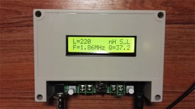

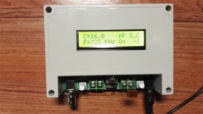

完整的测试照片 16年测试照片.rar (2375 K) 下载次数:7
这个版本能显示电感,电容的Q值
