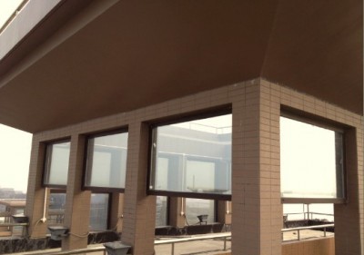

立马找汪老师求解决方案
请汪老师进来
图中 从沿墙对角 用角铁横拉住天塔的中间部分 也就是平行的4个角度拉展开
这样的话
1)4.5米距离 做单根5米长两个绝缘子的8mm高SUS钢绳x4根
2)角铁也麻烦您做4条 开三孔
以上 和铝板两块,等您汪老师佳音。

只看该作者 41楼 发表于: 2012-07-19
NFS老师你好
XW汪老师这边麻烦您联系下 我要4根5米的 他那边都是您压接的对吗

只看该作者 42楼 发表于: 2012-07-19
到修汽车空调的地方,他们用来压接管路的。
找电工用压线钳也可以压

谢谢各位
解决完毕了上图
