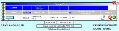

如何去接收别人的卡片,和发给别人啊
那位老大能再讲讲,我专门让bg7nqq截了个图,(多谢bg7nqq)  就这个图给大家讲讲如何收和确认吧,谢了
我平常进到这界面后就会点move chenked eqsl to chivear.(移动选中的eqsl到存挡)不知这样对不,对方能收到我的eqsl吗.

这两个图是做什么的,讲老大讲讲,

[quote=深圳上尉]这两个图是做什么的,讲老大讲讲,[/quote]
点击打钩就是确认接收卡片,打叉就是退回
如果你在 inbox 中看见打红叉的 eqsl card, 那说明这张卡片在你上传的日志当中没找到与之相匹配的对应的卡,要么是对方写错了呼号、模式、时间等信息,要么因为你没上传或你弄错了。如果确认没有做过这个卡片上记载的 qso, 鼠标点红叉可以退回(拒收)这张卡,要选择一个拒收的原因。同时对方也会收到卡被拒收的 email 通知。
