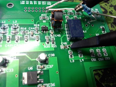

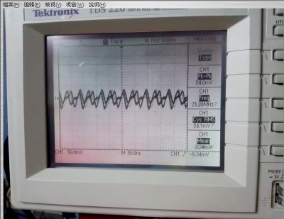

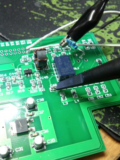

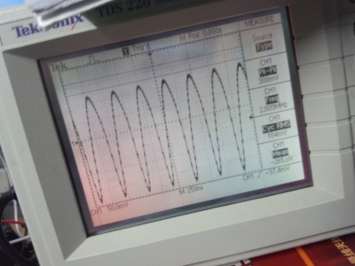

只看该作者 572楼 发表于: 2013-03-29
DDS通電測試了,
在CN4 接示波器看DDS 的輸出波型(14.5MHZ), 像多個波型的混合影像
可是在Q1 RF放大器放大前的信號是正絃波
,請問是否正常?

离线BD6RA
10865
只看该作者 574楼 发表于: 2013-03-30
回 vr2uhv 的帖子
vr2uhv:DDS通電測試了,
....... (2013-03-29 23:00)
不正常。应该是漂亮的正弦波,频谱也非常纯净,参见我的博客贴出的本振频谱。
1、DDS是否设置了IF、DDS时钟?
2、空载测量的?应该在输出端口接50欧姆左右的负载(47 - 56欧姆都可以,也可两只100欧姆并联)。此外,示波器表笔要在X10。不要惊慌,一般不会坏,多是测量不当引起。
[ 此帖被BD6RA在2013-03-30 16:04重新编辑 ]
BD6RA的博客
http://bd6ra.blog.163.com
2波段手持机PANDA 1 PRO技术讨论QQ群:190785149

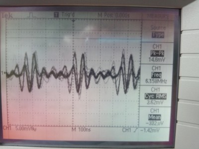

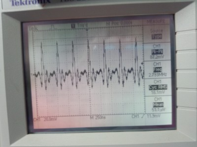

离线vr2uhv
10
只看该作者 576楼 发表于: 2013-04-02
回 BD6RA 的帖子
1、DDS是否设置了IF、DDS时钟?
DDS IF,DDS 时钟為通電默許,沒有設置
空载测量的.
今天有空接上48欧姆负载測試,DDS IF,DDS 时钟為通電默許,沒有設置,供電為DIAMOND GSV3000 電源調到12V
發現在BPF C48(270P) 前為正弦波500mV P-P信號
通過C48(270P) 後波型(87.2mV P-P)已變化得不
纯净
在CN 4 輸出端波型依舊
离线BD6RA
10865
只看该作者 577楼 发表于: 2013-04-02
回 vr2uhv 的帖子
vr2uhv:DDS IF,DDS 时钟為通電默許,沒有設置
是空载测量的.
....... (2013-04-02 13:38)
DDS时钟、IF参数都不能用默认:
1、因为默认DDS时钟为125MHZ。而你的时钟为100MHZ,致使输出频率偏低,无法顺利通过带通。必须设置DDS到100MHZ才行。
2、IF更加不能默认,如果采用默认,IF为0,加上你的时钟不对,那么CN4的频率会很低,根本通不过带通。IF要设置到中频值才有意义。例如:在7MHZ,CN4输出为7+9=16MHZ。你的IF为0,那么7+0=7,与16MHZ相差甚远,如何测量?况且你的时钟不对,7MHZ时,CN4估计在3-4MHZ,无法检测到DDS有用信号的。
请设置完数据再测试。
[ 此帖被BD6RA在2013-04-02 18:29重新编辑 ]
BD6RA的博客

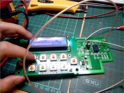

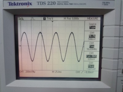

离线vr2uhv
10
只看该作者 578楼 发表于: 2013-04-03
回 BD6RA 的帖子
DDS时钟、IF参数都不能用默认:
请设置完数据再测试。
謝謝老師耐心指點
設置好IF 及DDS 時鍾後, 輸出波型是正弦波了
但多問一下IF 為何要+8.998430 , 這令CN4輸出的頻率高出了這數目(設DDS VFO為7050, 測得頻率為約16.5MHZ)
离线BD6RA
10865
只看该作者 579楼 发表于: 2013-04-03
回 vr2uhv 的帖子
vr2uhv:謝謝老師耐心指點
....... (2013-04-03 00:17)
DDS的输出应该是实际频率+中频。以为自制的晶体滤波器不是理想的9.000MHZ,有偏差,因此载波为8.9984。
如果接收7.050,DDS就必须是7.05+8.9984=16.0484MHz。
BD6RA的博客
