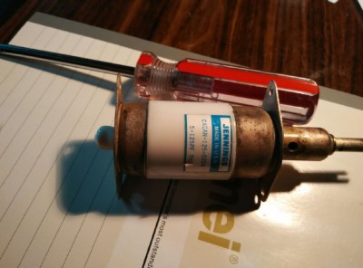

bg4ffm:有个国外蛤蟆一直推荐我在80米波段用小环,请问那个电容容易买吗? (2014-10-28 07:20)
对于小功率的,电容的问题好解决,尤其你只用一个波段  没有问题的

我用这个搞环的。

多谢,我让这个外国蛤蟆帮我买了一个俄罗斯产的。11月有朋友过去帮我带回来。

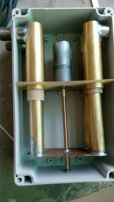

bg5tpy:[图片]
 (2014-10-29 01:44)
牛啊。。。。。。。。。。。。

这个是朋友做的,中间是个直流电机,通过电机带动来遥控调节电容量。目前100w测试没发现打火等不良情况,更大功率没有测试,因为没有大功率功放。看这个设计,估计加到300w应该也可以,具体要测试才知道。现在还在准备阶段,过段时间有可能会出成品。

朋友做的,我先发上来显摆一下

只看该作者 554楼 发表于: 2014-10-29
挺好
做得挺不错的
要是能把自动调整的电路也加上,机好了
毕竟小环的带宽太窄,稍微以改变就得调整

先把电容结构做好。以后会加上控制电路,产品需要慢慢的完善。
