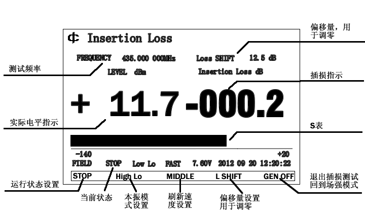

现在咱们来介绍901H,V2.5硬件和V2.8软件的新功能。
首先当然是新增加的单频点S21功能。扫描曲线虽然容易统观全局,但是由于刷新速度、使用习惯等问题,在最后精调双工、滤波时,总是比较难找到最佳点。现在我们有了单频点S21功能(插损测试功能),用很大的数字展示插损数值,在435MHz的动态范围高达120dB,调试设备得心应手。插损模式的数字刷新速度可以用户配置,有FAST(0.01秒)、middle(0.1秒)、slow(1秒)三档,以符合使用习惯。
(示意图片仅供参考)
调试双工器时,只需要把频率设定在陷波频率上,然后调节螺丝使插损读数达到最大即可,三分钟即可上手。
我在成都几家专业通信公司做过用户对比测试,大家一致认为使用插损功能调节双工器更方便。

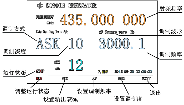

然后要介绍一个蛋疼的功能:调幅信号源。
901H通过对输出衰减器的控制实现了简单的ASK调制和大约20dB的输出衰减,解决了“信号源”的有无问题。当然,由于901H的设计目标是标网,所以没有足够的系统资源来产生精确的调制,调制参数误差很大,仅供参考。信号源功能也不会作为正式功能写入用户手册。
虽然这个功能比较蛋疼,但却非常实用。外接一个短天线发射信号,只要用户稍微总结经验,就能够方便的判断电台接收的灵敏程度。另外,在测试射频电路时,也可以作为一个注入信号源。
信号源功能相比用零扫宽模式输出信号,最大的特点是省电。使用时间大约可达5小时。
(示例图片,仅供参考)
