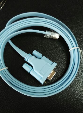

只看该作者 521楼 发表于: 2014-10-27
我是用这种线重做话筒线的。约80公分长。

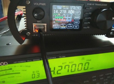

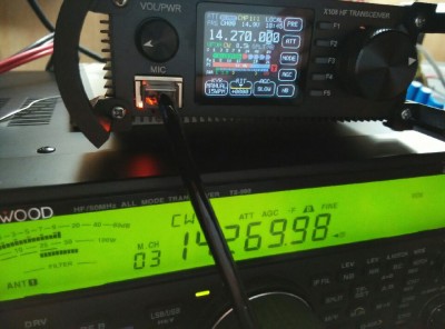

离线bg8ht
3394
只看该作者 531楼 发表于: 2014-10-27
回 weed 的帖子
weed:请看看![图片] (2014-10-27 19:03)
我看你这个照片,功率未设置满啊。照片上的设置功率只有十几W哦

离线weed
8751
只看该作者 532楼 发表于: 2014-10-27
回 bg8ht 的帖子
bg8ht:我看你这个照片,功率未设置满啊。照片上的设置功率只有十几W哦
 (2014-10-27 20:14)
功率不开尽是因为接收机打表了,衰减器衰减量不足!我还没打算把590升仙。
AM  CW  可以满功率的,就是SSB只在馈入音频的瞬间才有输出。为什么吹气能满功率呢?因为气流不稳定,机器就时刻在触发状态。所以就能满功率了。正确说话是没有功率输出的。
