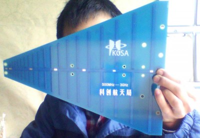

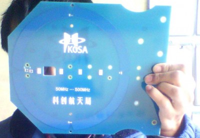

可选附件的开发工作已经开始了。。。

Loop?  Antenna?

那是一只小环天线,具有一定的单向性,增益从50M到500M缓慢上升,方向性从低到高缓慢下降。之所以做成这样是因为制造方便。

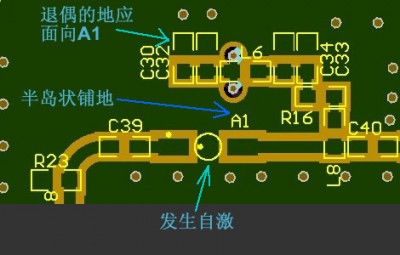

说个经典案例:电路板做好以后,有大约30%的板子倍频器发生自激,罩上屏蔽罩自激消除,但是我认为裸板不稳定是不符合质量要求的。经过仔细排查,判定电源退偶电容地焊盘远离了A1是主要原因,电源线从A1输出下面通过,从A5输入附近引出;以及“半岛”地未放通孔是次要原因。在A1的地和C32的电源之间焊了一只100n的电容,自激消除,对性能没有影响。造成半岛的原因是中间层在此处有很多线,没有位置放通孔。
