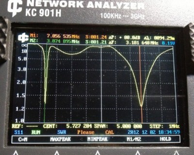

5年前架设的75米+40米波段水平偶极天线测试结果,和原来刚刚架设好的数据区别不大,过几年再测试看看。

bd8uk:5年前架设的75米+40米波段水平偶极天线测试结果,和原来刚刚架设好的数据区别不大,过几年再测试看看。[表情] [表情] [表情]  (2012-12-03 13:16)
好漂亮的曲線啊!
离线bd8uk
11700
只看该作者 502楼 发表于: 2012-12-03
回 bm2caj 的帖子
bm2caj:好漂亮的曲線啊!
 (2012-12-03 17:01)
缺点就是75米波段是过了陷波器的,所以带宽很窄。

bd8uk:缺点就是75米波段是过了陷波器的,所以带宽很窄。 (2012-12-03 17:29)
那就弄个log天线,保证够宽

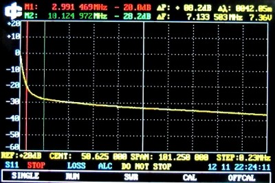

所有外协加工的部件已经到货,电路经组装测试,工作正常,测试结果稳定可靠。预计的硬件改进目的(见第423楼)除驻波电桥的定向性未达到提高目标外,均基本达成。短波段的定向性有明显改善,但1GHz以上定向性改善不显著,没有达到目标。
图示100M以下的单向性,低频特性比以前有很大提高,在3MHz处即达到了20dB。901H的驻波测试端从上一批开始就做了直流隔离,可以测试有源天线,在本坛产品中可谓绝无仅有。一个内置小电桥能达到这个效果已经不错了,更高要求就要外置电桥。
另外可以看到STEP显示的不再是设置值而是实际值,便于判断有无漏掉的信号并及时对扫描加以约束。
本批略微减小了输出功率,增加了输入衰减,藉以减小端口反射误差;为了补偿因此造成的S21测量范围缩小,将中频增益提高了5dB。实验证明这个措施是有效的。
经过对电路参数的精心调整,绝对动态范围有大约5dB的提升,可以直接测试到超过+17dBm的射频输入。耐受能力测试中,在灵敏度设置到最高时,输入20dBm的信号,仍没有发生烧毁,表明抗毁能力有很大提高(但是不鼓励故意强暴哈 )。
本批期货开始发货的日期和现货预定接受付款的日期为12月16日。这个期间需要做装配、校准,软件还需要继续优化体现人性化设计。
