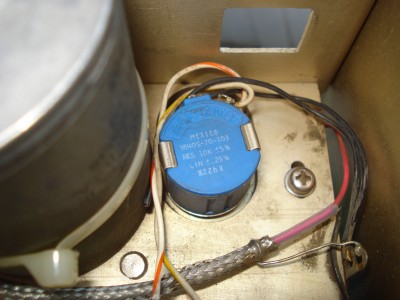

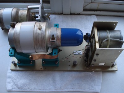

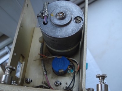

只看该作者 518楼 发表于: 2014-05-04
新购进的真空电容和调谐机构,这个带自停的。点击可看大图。
[ 此帖被BD2VBB在2014-05-11 20:59重新编辑 ]
