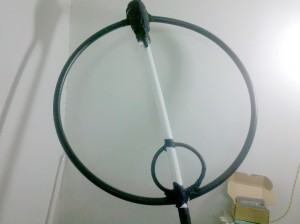

电离层:匹配环换1/2馈管,效率会提高吗?从理论上讲。 (2012-04-13 20:55)
我这次使用的是7/8馈管 做了个0.8米直径的大环, 开始还是使用原来的-3的馈线做小环匹配,但无论我怎么调整小环的直径都没法把驻波降下来,始终在2左右,后来我换成了1/2馈管,并微调了小环的直径后,现在驻波100W发射已经在1.5以下了,
   小环换成1/2馈管后,效率有没有提升,这个没有仪器来测试,所以我也不能给出肯定的答案,我只能用点灯的简洁方式来说明了

只看该作者 467楼 发表于: 2012-04-14
大、小环的比例是5比1,这个不能变,否则阻抗可能不是正确的匹配吧,驻波可以通过调整小环与大环的距离来调整,我就是这样把驻波调下来的,我的距离调到8.5厘米才把驻波调到1。楼上火腿多交流!

只看该作者 468楼 发表于: 2012-04-14
个人感觉,电容调谐后影响驻波的主要是小环相对大环的位置(两个圆最好内切 尽可能在同一个平面上),小环的形状(椭圆的比圆的驻波小)。 Q10B配一米直径大环 二十厘米直径小环 四十米和二十米 25W发射 机器自带驻波能调到1.0-1.1左右,今天新到了P-BOX,有空准备拉出去溜溜

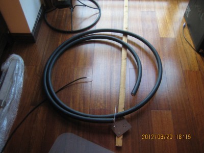

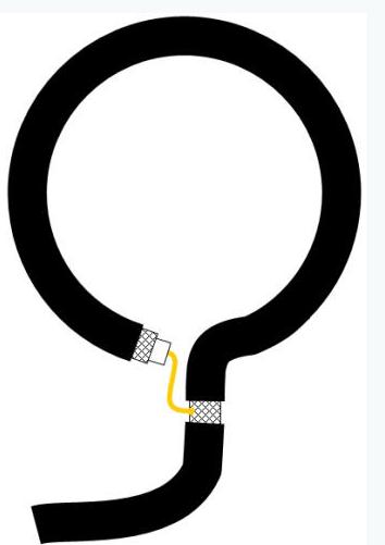

只看该作者 475楼 发表于: 2012-08-21
用馈管做大环的话,芯和皮可以连接吗?
闲鱼:BH4CBV的小环天线
抖音:BH4CBV

回 bh4cbv 的帖子
bh4cbv:用馈管做大环的话,芯和皮可以连接吗? (2012-08-21 08:30)
可以连接,不过由于高频电波的趋肤效应,馈管芯在磁环天线中不起任何作用。

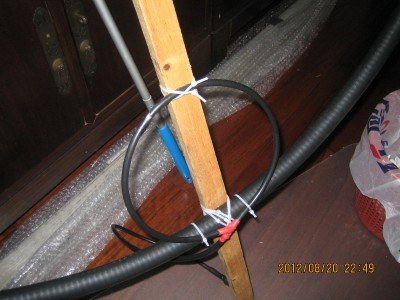

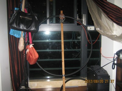

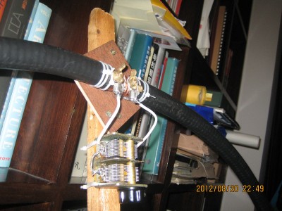

只看该作者 477楼 发表于: 2012-08-24
照猫画虎不成功
看了这个磁环天线的帖子,激动就想自己做一个,但是发现这个的调试很难,电台完全没有声音,不知道环境不好,还是这种天线频段太窄了,还是调电容的速度太快了?不成功。
天线用了7/8的馈管,一米的直径,刚开始装的双联空气电容,后来有改了一个真空电容,这个真空电容买的有点大,没经验,而且重量和个头都超出预期。
天分也还没到手就难度更大了,先上点图片,再补充点知识,等以后天分到手后再来。
闲鱼:BH4CBV的小环天线
抖音:BH4CBV

只看该作者 478楼 发表于: 2012-08-24
真空电容是最理想的电容了,电容与环的连接线太细了,损耗都在这细线上了。
