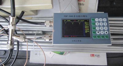

测量速度系数的方法
我试过了,可行~

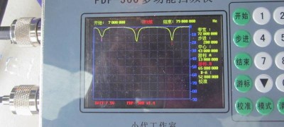

k=2L× △f /(C × n),其中k是缩短系数(速率因素),就是我们要求的,L就是截取一段任意长度的馈线,C是光速300*10的6次方,由于△f 单位一般是Mhz,也就是10的6次方,所以这个可以和△f 约掉。
△f 参见图片[图片]
举例说明
找了一段4,88米长的馈线,一头悬空,另外找2条N头馈线按上贴图片的样子连好
目的测量4.88米长馈线的缩短系数
先看△f=65.8-13(Mhz)=52.8Mhz
K=2*4.88*52.8/300*2=0.858,与厂家给的0.85差不多。
