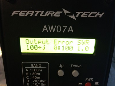

周老师,我的是测UV段开机出现这个,什么意思呢?AW07A的说明书能否发一份电子版的给我呢,原来的搬家搞丢了。。bg6ase@139.com谢谢了!

回 lancer2717 的帖子
lancer2717:[图片]周老师,我的是测UV段开机出现这个,什么意思呢?AW07A的说明书能否发一份电子版的给我呢,原来的搬家搞丢了。。bg6ase@139.com谢谢了! (2012-09-27 17:46)
我上传到百度文库,你可以搜一下《
AW07A天线分析仪说明书(修订)
另外在U段出错大都是正常的超范围出错显示,但是如果在V段也出错就可能是开关长期没有使用氧化造成,可多按压十来下应该可恢复,如果还是不行国庆后快递到芜湖我来更换开关。

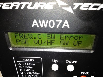

第二幅照片是表示在频率计场强表功能的时候处于VU/HF段开关处于VU段位置,应该按压一次使之处于HF位置即可。
