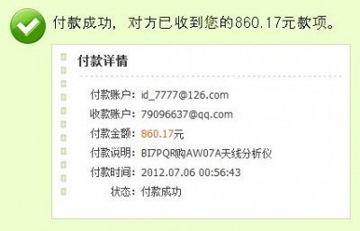

只看该作者 4672楼 发表于: 2012-07-06
回 BA5RW 的帖子
BA5RW:
有………………但是一般一周发一次。
款已通过支付宝支付,收货地址及联系电话请周老师看短信,发出请告知,谢谢!
