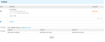

已经通过 79096637@qq.com 完成付款,请周老师发货(要快一点哦)!
地址:上海市金沙江路1628号绿洲中环大厦1号楼26层,刘红军,13818105855!
[ 此帖被刘红军在2012-06-16 16:34重新编辑 ]
