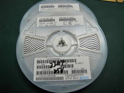

换大容量固态电容,告别电解电容

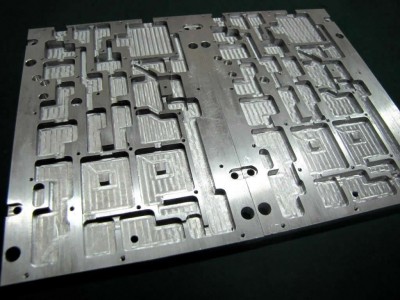

屏蔽腔体终于弄好了,还没做表面处理,睡觉先。。
