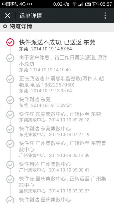

离线weed
8751
只看该作者 424楼 发表于: 2014-10-19
顺丰不给我送!

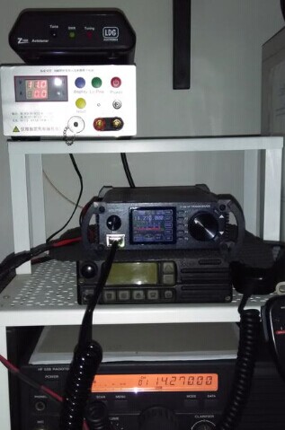

离线吉利豪情
594
只看该作者 428楼 发表于: 2014-10-19
不错 够小巧 还在慢慢摸索中
离线BG3UBC
2481
只看该作者 429楼 发表于: 2014-10-19
回  428楼(吉利豪情)的帖子
第428楼吉利豪情于2014-10-19 20:53发表的:
不错 够小巧 还在慢慢摸索中[图片]
电源不错!
