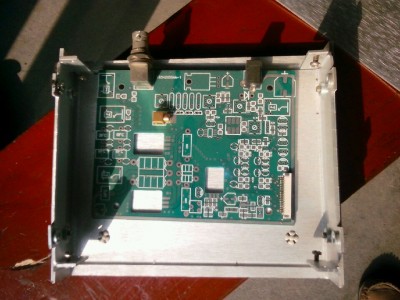

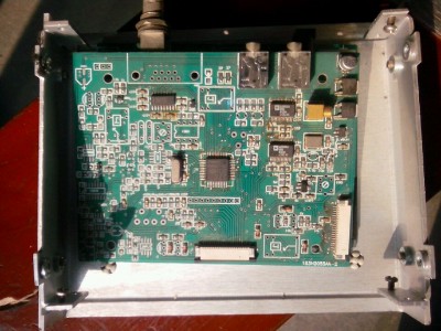

来了。。。。。。。。
功放板采用的双功放管,输出功率和C810相当.20W以上并可调,
板子很久了。灰很多。这几天争取搞样机出来,
频率板用了两片AD9850。 一片做VCO,,另一片做BFO
串口通信采用DB9标准串口,232通信,引入音频输入输出,支持PSK软件PTT,为PSK31数传试验做准备工作
事实上是按,5-8MHZ    ----10-14.5 MHZ 带宽设计的CW   LSB/USB/模式
机壳和C810+品质相当,但体积小很多。

前级混频采用二级管混频,动态绝对没有问题。
面板上没有设计模拟电位器,机器全部是数字电位器。
