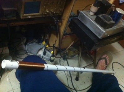

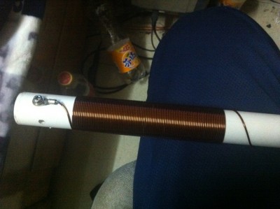

我按照你提供的PDF做了1条,
还没完工...我使用漆包线绕的...

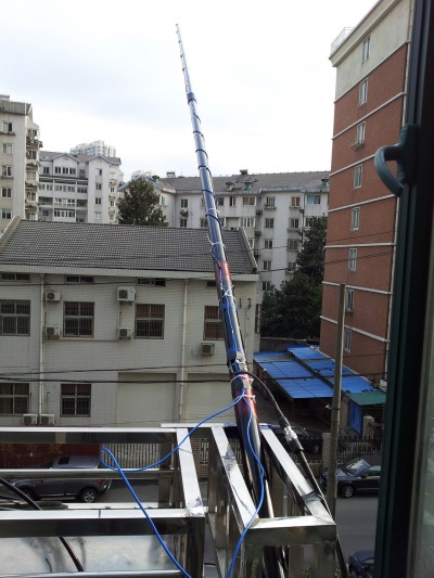

      我是1月2号做的:
     没找到合用的铝管,就用2平方MM的单根电线绕在鱼杆上,有效长度约4.5米。但14M不谐振。
     第一次:前面振子按照图纸尺寸, 调来调去,7.050驻波1.34,Z 57.8  R 55.9  电抗14.6
     第二次:据说前面振子加长点可以增加效率,于是加长1米,中部加感线圈后移,但电抗到22调不下去了,驻波也升到1.5。
     手贱啊!懒得再调整了,基本能听江苏周边几个省的强信号(本底噪音S8-S9)。
    我是4楼,周边基本被高楼遮档死了,就是有图中南面与东边有50米左右的空档可以见到天空。
     鱼杆架专门做的与地面约30度角。
    鱼杆刚架起过程中,楼上大妈就发话了:这是不是发射天线?
    赶紧答:专门用于收音的(也是实话,没执照只收听不发射。试射时最大功率只能到50W,再上驻波就变大了)
    条件差没办法。
