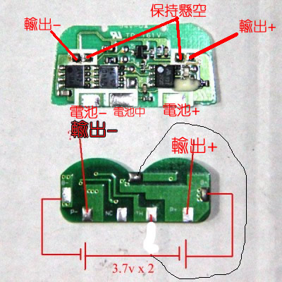

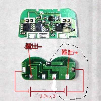

回 bm2caj 的帖子
bm2caj:
BG8AAS, 收到了, 谢谢您!
顺丰没向我收邮费, 是否我再汇款给你?
另外, 请问电源板怎麽接? 可否画照片上再贴图, 谢谢!
73 de BM2CAJ
下面那张是3.5A的板子,要小心不要短路,短路会烧坏。
上面那个板子比较耐操。

回 bm2caj 的帖子
bm2caj:
BG8AAS, 收到了, 谢谢您!
顺丰没向我收邮费, 是否我再汇款给你?
73 de BM2CAJ
继续
运费我已经付过了,不用再打款了。
[ 此帖被BG8AAS在2012-10-23 16:14重新编辑 ]

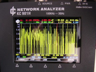

只看该作者 384楼 发表于: 2012-10-23
回 BG8AAS 的帖子
BG8AAS:
不会的,901是窄带检波,不会出现这种情况。用频谱看看这些地方,只要没有高达0dBm以上的峰,不会对S11测试带来干扰。还是先用户校准后试试看,方法在说明书22-23页。
不好意思,文化不高水平差,我的理解是这样的:简易校准,仪器接口上不接任何东西,开机近入s11模式,按CAL键,按照提示按FUNC,根据第二次提示按FUNC,根据第三次提示按FUNC.结束.出以下画面..如果在这个画面下没有一个频率驻波是对的
标准校准:可不可以这样理解,仪器接口上接50的假负载,开机近入s11模式,按CAL键,按照提示按FUNC,拿下假负载,根据第二次提示按FUNC,根据第三次提示按FUNC.结束.

我選擇不要電池了,可以的話能給我保護片嗎?
离线bm2caj
661
只看该作者 386楼 发表于: 2012-10-24
回 BG8AAS 的帖子
BG8AAS:继续
....... (2012-10-23 16:02)
BG8AAS, 谢谢您! 我打算用上方那块保护板!

回 BA4RN 的帖子
BA4RN:不好意思,文化不高水平差,我的理解是这样的:简易校准,仪器接口上不接任何东西,开机近入s11模式,按CAL键,按照提示按FUNC,根据第二次提示按FUNC,根据第三次提示按FUNC.结束.出以下画面..如果在这个 .. (2012-10-23 21:20)
S11分为两种显示方式:回波损耗(loss)和驻波比(SWR)。
在驻波比方式(就是你的图中这种方式),必须进行标准校准。您的图显然缺校准数据,应该是用了简易校准。你对标准校准的理解是对的,就按这种方法校一次试试吧。

回 BG8AAS 的帖子
BG8AAS:S11分为两种显示方式:回波损耗(loss)和驻波比(SWR)。
在驻波比方式(就是你的图中这种方式),必须进行标准校准。您的图显然缺校准数据,应该是用了简易校准。你对标准校准的理解是对 .. (2012-10-24 09:51)
在S11模式进行简易校准时,是用LOSS进行校准吗?说明书上写着不能用SWR模式进行校准。
还有,在SWR模式进行标准校准,没有标准短路器时,是不是直接让它开路,按F键直至校准完毕?
要是校准后,关机后再开机是不是原来在SWR校准的数据全部自行清除了?
离线BD8AAA
5003
只看该作者 391楼 发表于: 2012-10-24
LOSS可以简易校准。
SWR必须标准校准。如果没有短路器,开短路可以都悬空——但是如果在馈线另一端校准,不推荐这样做。
如果在LOSS进行了标准校准,在SWR模式不用再校。
改变设置参数(频率、扫宽),切换RUN/STOP,以及重新启动,都会清除用户校准。
