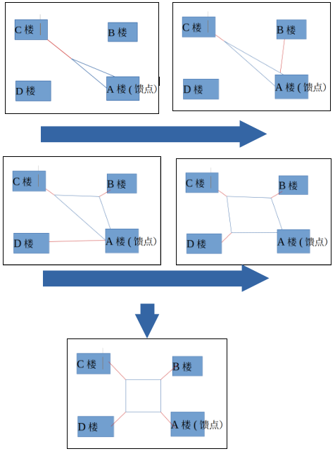

(四)正式架设
有了80米Loop的架设经验,160米环的架设就更加快捷了。
1. Loop四个角与连接绳的固定。 既然已经通过固定点和连接线的长度确定环的形状,那么四个角应该是可滑动的,这样就能在收紧连接绳情况下,自动绷紧Loop的四个边。所以,连接处应该是自由滑动的。 但是,如果增加滑轮,不仅会增加环的重量,也会减弱了隐蔽性。由于大力马绳和特氟龙都具有超强的润滑性,所以,我大胆地直接把大力马绳圈套在特氟龙外皮的振子导线上。
2. 确定连接绳的长度。由于四个固定角和连接绳的长度决定的环的形状,经过测算,四个角的连接绳的长度分别是:27、26.24、9.51、10.2米,所以我提早准备了两条30米和15米长的0.6mm直径的连接线。
3. 振子导线横渡方案是:
  1. 固定导线的一端在A点,从线的中间连接一个绳环,连接至C点的临时横渡线。
  2. 横渡AC两点,形成A-C,再C-A的一个水平倒V形状。
  3. 再连接B点的连接线,横渡至B点。形成一个A-B-C-A环。
  4. 在连接D点的连接线,横渡至D点,形成一个ABCDA的环。
  5. 最后根据计算好的连接线长度,调整四个角的连接线实际长度。
  6. 完成固定CD两个点的振子线, B点的连接线预留长一点,因为还要在A点连接馈电点。
  7. 待馈电点完成连接之后,收紧B点的连接线。
  8. 环架设初步完成。具体过程见下图。
4. 振子线的“重力牵引法“。 当把振子线向B、C、D点横渡时,最好是两人协助。但是我考虑尽量低调,所以全程都是一个人操作。我采取的方法是“重力牵引法”,即在临时横渡线的B、C、D端分别增加一个滑轮,并在临时横渡线上接一个水袋,让水袋自然下垂。当需要横渡式,松开A端的固定点,对端在滑轮和水袋重力的作用下,自然会产生拉力,将振子线牵引过去。这里需要注意的是,水袋要离开墙面一点,要不然水袋可能会被墙壁磨破漏水,造成牵引失败。
