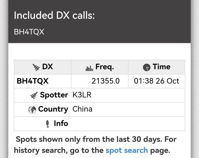

在等传播扩展到新的地区的强台出来,即使是QRP电台在比赛中被发spot也是很有帮助的,周日上午摆摊日本时,有个北美的兄弟发了比赛中唯一一个spot,摊位稀稀拉拉来了几个北美台。

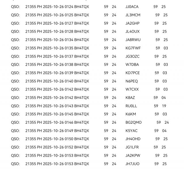

结果和去年的cqww cw完全一样,前面站着一个匈牙利人和一个不列颠人,看来停杠在这个位置了
这个匈牙利的大站内有个兄弟可能是受过一些刺激,最近几年cqww比赛中(ssb/cw)霸占15M  qrp组,我赛前发现了这个状况,因此没有带旋转器也减少了天线类型的使用,精简设备,在欢乐组采取一种更休闲的比赛策略
这个爱尔兰的卡车司机是个西装暴徒,看上去就是很有战斗力的样子,家里24m铁塔的多波段八木天线。
CQWW高波段的单段QRP比赛中主要是和欧洲人PK。
希望在RAW页面看到更多的BY呼号。
扣除了1个QSO,控分的玩法有些刺激。(所谓控分的玩法,用最近时髦的流行语,是这次比赛中在尝试,达成系数基本相同/QSO数减少10%的斩杀线)
控分的细节:主要包括多扩展3分台的比例和维护好准确率两个部分。
从准确率的角度说明:
RAW分数76255分(755分 CQ28 CTY73),目标记录分数73440分,相差2815分。
CQWW扣分规则为三倍率,即1分台扣3分,3分台扣9分。实际结果错误一个3分台,合计扣9*101=909分。最终超原记录1906分。
以下是计算出控制线范围:
1.系数台正确,三个3分台错误得分73528>73440(结论不能超过3个以上三分台的错误)
2.系数台有错误,1个系数台错误得分:74600 // 2个系数台错误得分:72963<73440(结论不能有超1个以上系数台错误)
3.若有1个系数台错误,1个3分台错误,得分:73700>73440(结论不能有超1个系数台和1个3分台以上的同时错误)
