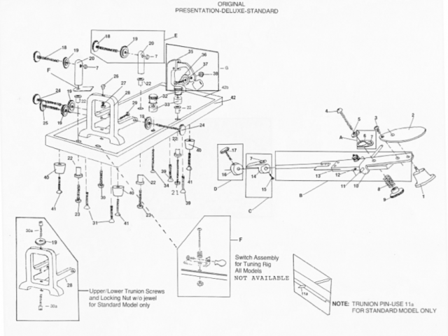

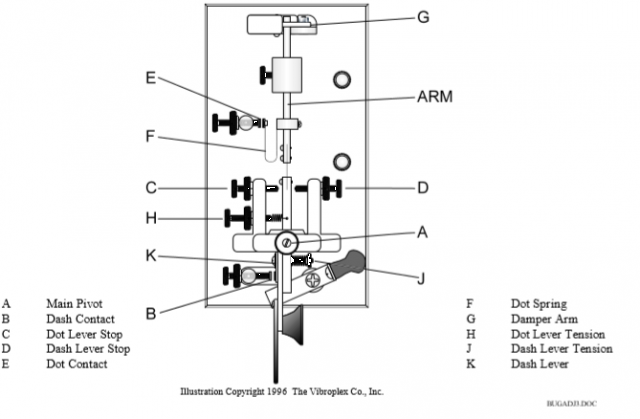

补个视频,如有制作上的问题可以留言,我看到了会第一时间给你回复。附上两幅老图,底板尺寸是10X85X160,只要把附图尺寸放大到85X160,各零件位置基本可以确定了。其他参考爆炸图。
【仿制臭虫半自动电键】 https://www.bilibili.com/video/BV1WnbNzLEXY/?share_source=copy_web&vd_source=11860c1572a1b38cfb8e492a4c15e295

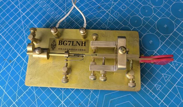

针不戳,就是缺少了点灵魂,再用铁片敲个logo就完美了[表情]
这样吗?贴个唛头。

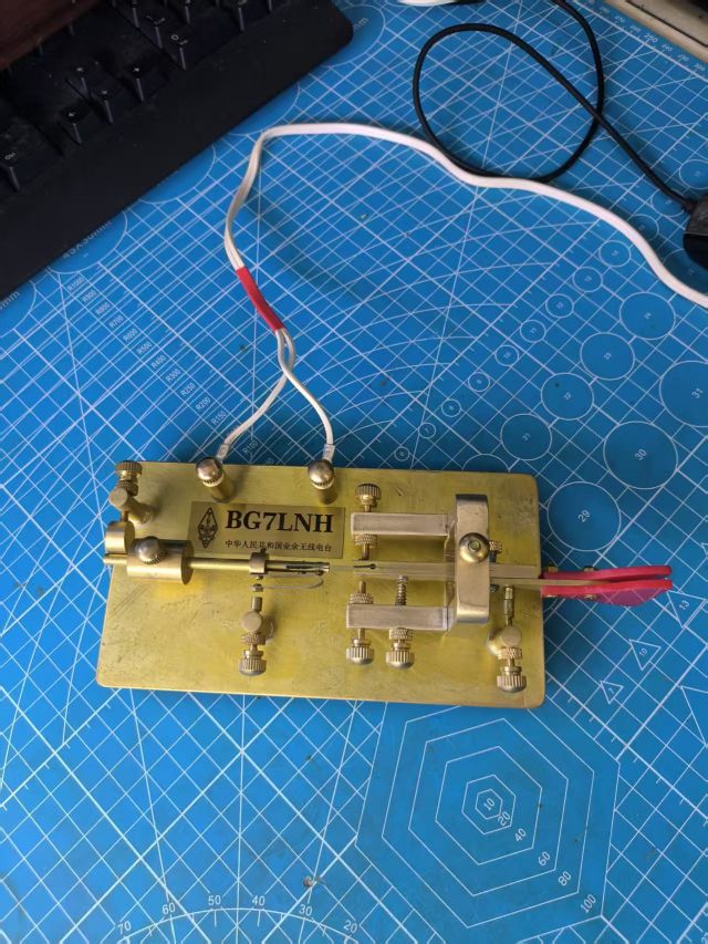

从B站看您视频而来,这是鄙人看到所有自制臭虫中最靠谱最板正的。
另提,可以用CATIA琢磨琢磨画一个,便于制作。
