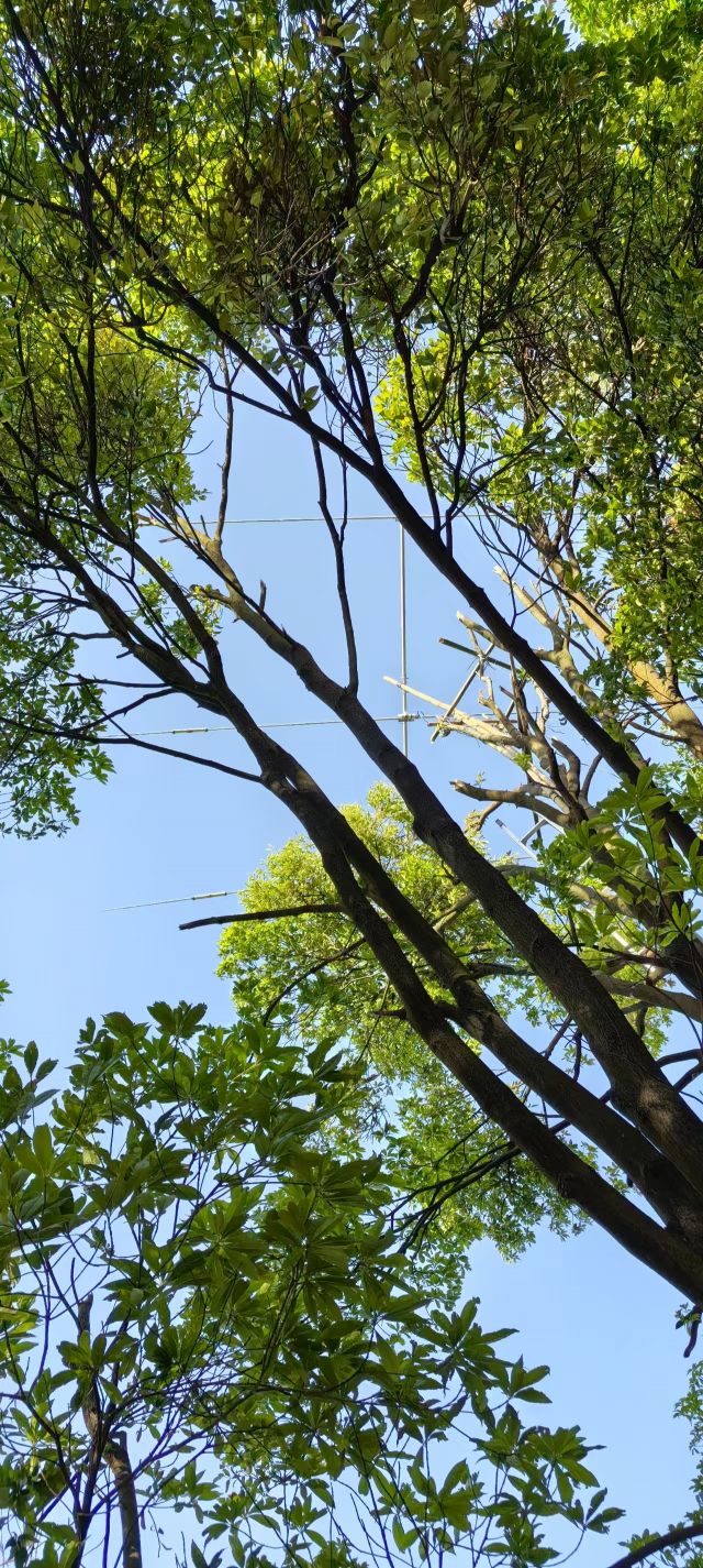

振子离树太近,驻波混乱,效果大打折扣

回 永远的FM 的帖子
永远的FM:振子离树太近,驻波混乱,效果大打折扣 (2025-05-07 12:28)
有次有个好象是9区的讨论树木对驻波的影响,给了些参数和经验,得到的回复却说我忽悠他

12510
只看该作者 25楼 发表于: 2025-05-07
回 BD7JAC 的帖子
BD7JAC:有次有个好象是9区的讨论树木对驻波的影响,给了些参数和经验,得到的回复却说我忽悠他[表情] (2025-05-07 13:24)
还看过外国一个文章利用树木自身导电特性做树干八木或者GP的
离线BD7JAC
39132
只看该作者 26楼 发表于: 2025-05-07
湿活树木本身水分对驻波和信号都会产生影响的,关键是看利用好产生有益效果还是造成副作用。

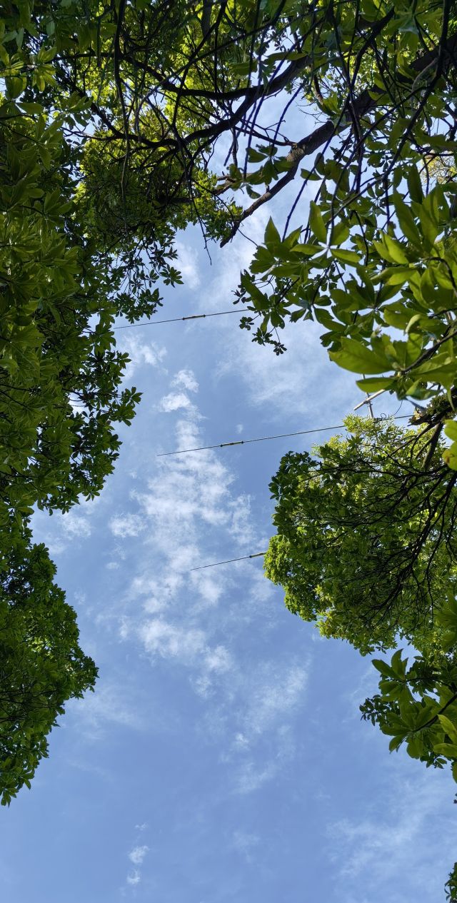

在树上装天线,天线摇晃,避雷是个问题。
南方有很多很高的树木,不妨用绳子吊装(悬吊)八木。主要通信方向,树木尽可能少/低矮些!

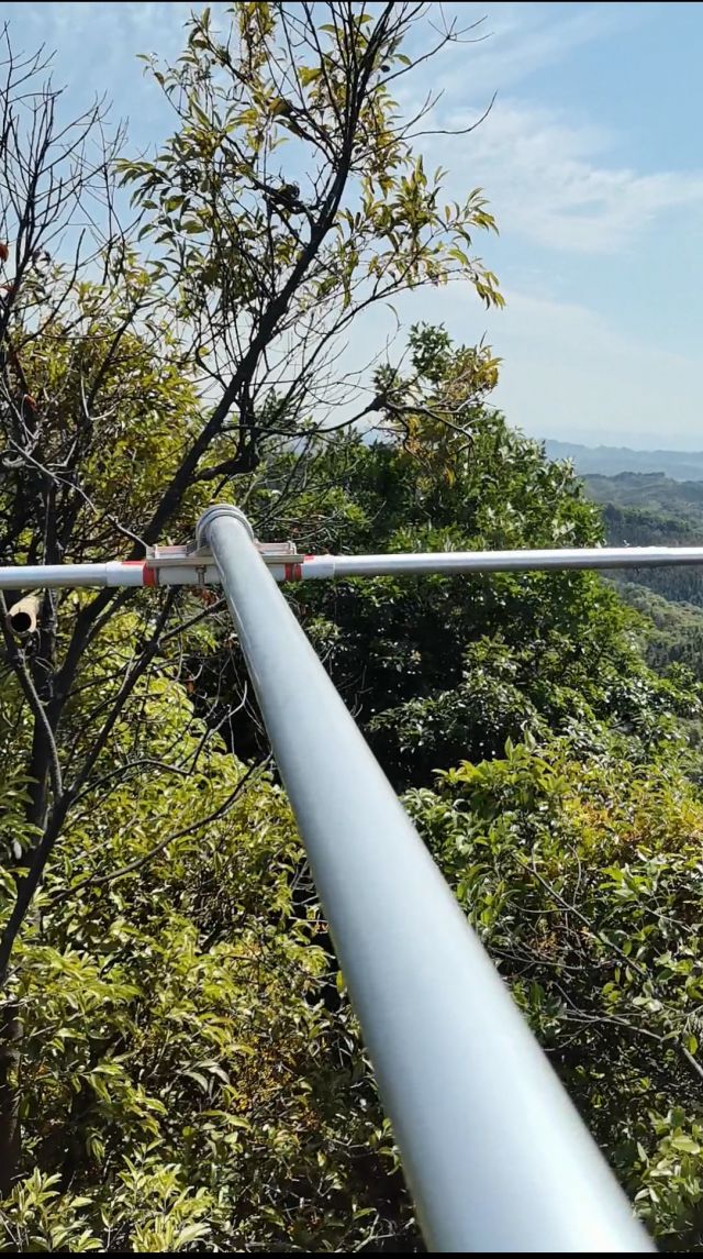

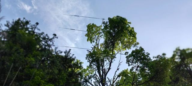

已安装成功!
树高15米,杆高2米共17米高。下一班再加固、调整好方向。和再砍掉一些树杈。就可以测试通联了哈哈。
[ 此帖被bg7rff在2025-05-12 07:57重新编辑 ]

太厉害了,看着我都眼晕,对于我这种双脚不能离地的人,站在树上干活,太难以想象了。

只看该作者 35楼 发表于: 2025-05-12
回 BH1EWI 的帖子
BH1EWI:太厉害了,看着我都眼晕,对于我这种双脚不能离地的人,站在树上干活,太难以想象了。 (2025-05-12 08:28)
是比在楼顶安装难多了干了11天!

成功把八木安装到大树顶上视频

厉害,可以不用拉风绳。
   问题是你这么弄上去的,怎么旋转?怎么解决周边过近问题??
