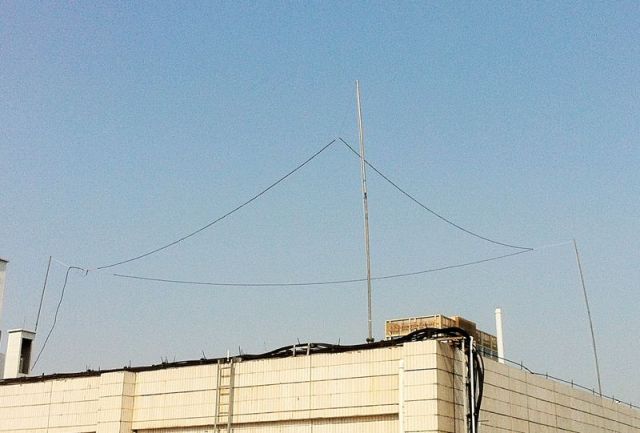

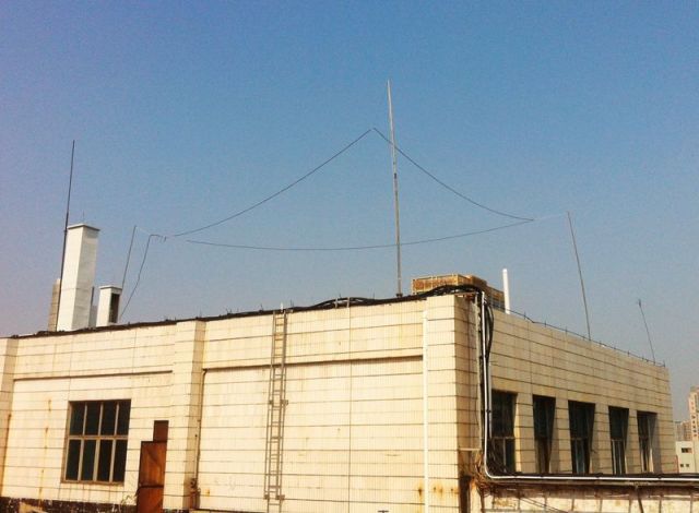

只看该作者 21楼 发表于: 2024-07-19
撑杆的高度尽量高,不然7MHz调不下来,不够高的话用天调,馈电不要在中间,选其中一个角,天调装在撑杆上,我当时就是撑杆高度只有7米左右,7兆没法自然谐振。一定要振子中间馈电的,用梯子下来到地面再接天调。

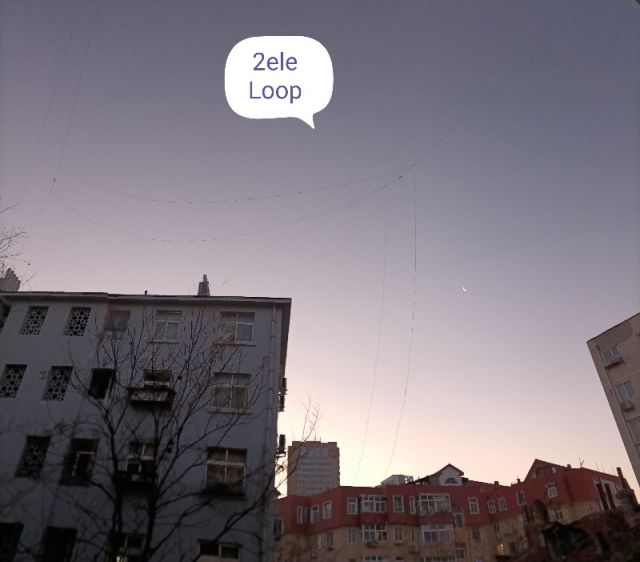

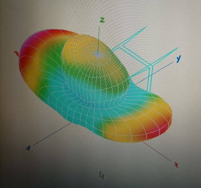

我的LOOP天线,是这样的。
两单元三角形环形天线。
每个三角形环的周长34米。
在两个三角形环的开口处,用平行线连接,平行线长度10米,间隔一米。

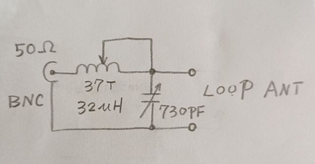

再使用两根间隔一米,长度15米的平行线,连接到阳台上面的手动阻抗匹配器。
手动阻抗匹配器,是L型的,用一个电感线圈,一个空气可调电容,组成的。
用紫铜的鳄鱼夹,调节电感线圈的抽头儿。

离线bd4lb
3750
只看该作者 28楼 发表于: 2024-07-20
它的效果,比以前的40米长端馈天线,更适合DX通联。
为了避免高压静电和雷击的问题,我不敢像您那样架设。
我只能让环形天线的振子,低于楼顶边缘。

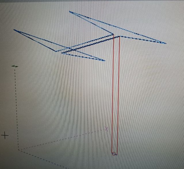

天线模拟软件的预测,和实际通联的效果,差不多。
我经常使用WSPR BEACON,在7.0386兆,来验证,被DX解码的机会,非常稳定,也比较多。

你这个天线底噪比你之前40米馈端相比如何?
天线模拟软件好用吗,哪里有下载我试试,

1:环形天线的底噪,更小一些。
(但是,邻居们的电动摩托车充电的时候,造成的干扰效果,是一样的。)
2:MMANA天线模拟软件,
可以在gal-ana.de下载。

离线BD7JAC
38884
只看该作者 33楼 发表于: 2024-08-15
回 BI7PLQ 的帖子
BI7PLQ:请问一下,你这个三角形天线,看起来是等边的 总长度多少? (2024-08-15 13:41)
等边三角形,当时总周长是43米,后来是裁剪了大约四五十公分。

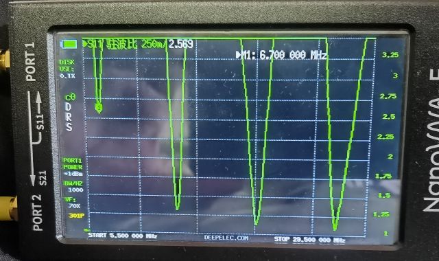

感谢你的回复,我初步假设了一下,大概44米等边三角形,4个谐振点非常漂亮,不过都不在想要的频点上,看起来要修剪!
特别7MHz完全不在要的频点上……
要缩短还要在接点上搞些装置好上下调整,还要折腾一下!

只看该作者 35楼 发表于: 2024-08-16
第一个在6.7MHz,44米长了点。

只看该作者 36楼 发表于: 2024-08-20
回 BD7JAC 的帖子
BD7JAC:第一个在6.7MHz,44米长了点。 (2024-08-16 11:33)
谢谢回复,确实长了些,这几天准备修剪一下,可这个天线看起来假设简单,其实还是有不少功课要做,搞一些小配件,上下动,好修剪……特别不想剪多了才尴尬

只看该作者 37楼 发表于: 2024-08-23
Loop楼顶因地制宜架设,形状并不重要了,但距离楼面还是尽量高些。当然,也可利用楼的自然高度,架设三角形Loop,但振子尽量远离楼体。
关键是你天线周长要符合1005/F的基本要求,40米基础波段总长43米,用1:4巴伦可以实现四个波段(40,20,15和10米)自然谐振。
如果条件有限,天线周长短几米也都没问题,不能自然谐振,就直接在天线上串一个自动天调。为了达到较好效果,在ATU输入端绕一个choke巴伦。有ATU任何波段都能去,只是40m以下效率稍低。
ATU一定用室外型天调,而不能用桌面/机内天调。想用室内天调,可用450欧梯形馈线引进室内。天调与平行馈线间串1:4不平衡-平衡巴伦。

谢谢你的回复:
我重新修剪了振子长度,目前长度基本上就是43米左右了,而且修剪后,4个波段的谐振基本上都比第一次提上来了,不过如JPC和你都说的一样,要尽量高,40M部分驻波还在2以上,不过小于3,其他几个点都某基本满意了。
